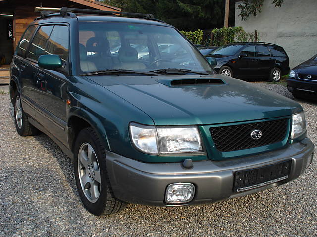

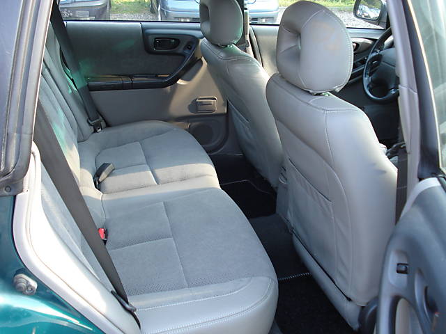

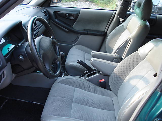

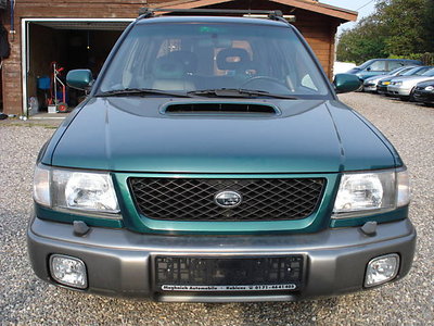

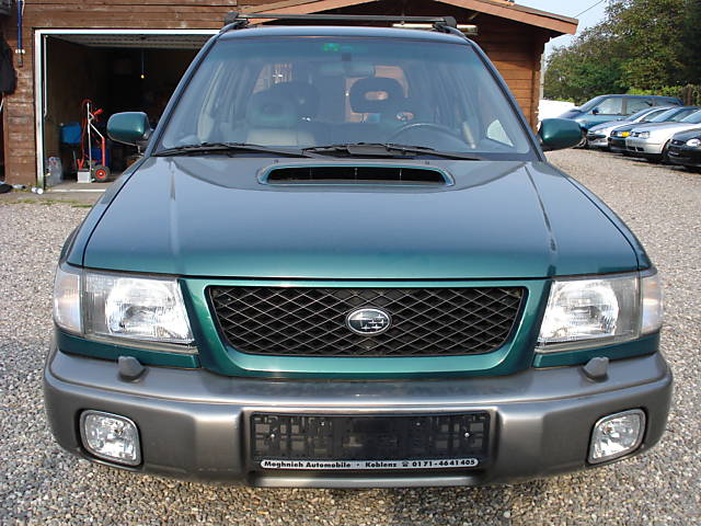

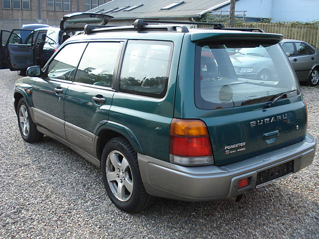

Привет на всички. Аз имам субару форестър и по документи е 2000година и ми стана интересно къде наистина му е антената? Като че ли при мен липсва, а радиото лови добре и след коя година антената спира да се монтира на калника както е при това субару,което коментирате?
Благодар!
Ето и малко снимки ако някои иска да го види (снимките са правени в Германия преди да го купя).
Е няма антена нали? :) :) :)
sf.JPG [ 66.59 KiB | Прегледано 978 пъти ]
sf1.JPG [ 46.85 KiB | Прегледано 978 пъти ]
sf2.JPG [ 41.6 KiB | Прегледано 978 пъти ]
sf3.JPG [ 71.16 KiB | Прегледано 978 пъти ]
sf4.JPG [ 67.32 KiB | Прегледано 978 пъти ]

Хей ще ме карата да ходя на двора сега в тъмното да я тарся тая антена къде е! #-o #-o #-o Може ли някой да ми каже,защо моето има надпис forester на лайсните на задните врати? Повечето които сам виждал са без такъв надпис.Това оригинална лайсна ли е или някаква изгъзица според вас?
limona
Съб Фев 20, 2010 12:30 am

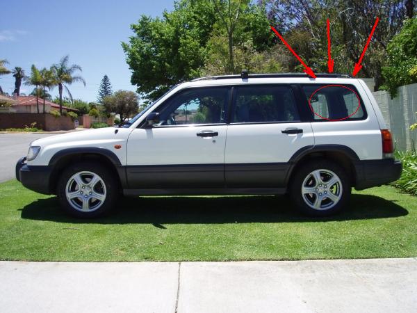

Антената е във стъклото зад 'Ц'-колонката...
3114599002.jpg [ 51.54 KiB | Прегледано 969 пъти ]
