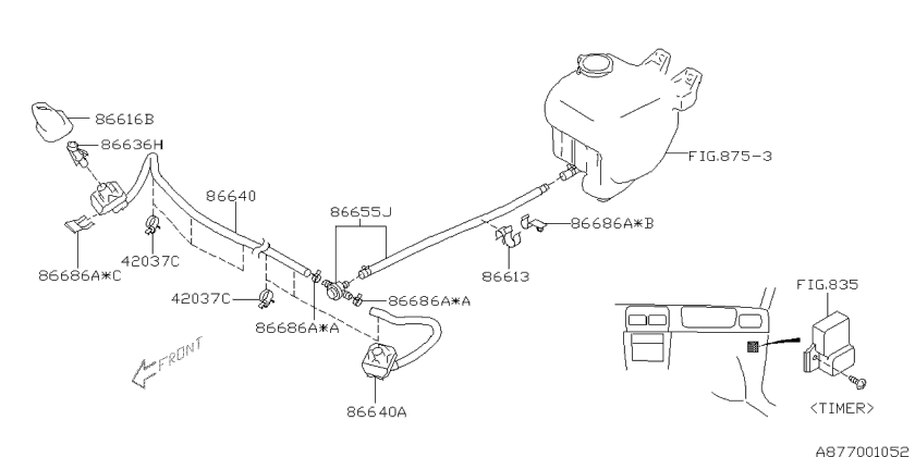

Кой номер от схемата точно ти трябва:
pryskalki fori.gif [ 12.38 KiB | Прегледано 653 пъти ]

Благодаря ти, за съдейсвието Mimo! Ok, значи 86640А си е на мястото, но не съм сигорен да ли е счупено в горният си край, а 86636H и 86616В, които са монтирани отгоре му , ги няма, те ми трябват! Още веднаж, Благодаря ти Много!
p.s. Между другото ще трябва и гуменото уплътнение, което стой околу 86616В в бронята!
