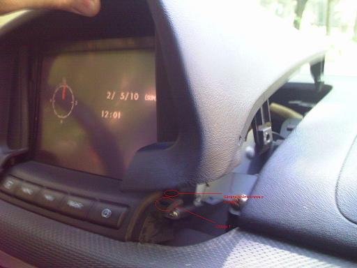

доста търсих и не можах да открия manual за демонтиране на фабричният монитор и по-точно пластмасовата кутия отгоре на Форито. Монитора е свързан с навигацията. Всичко е фабрично така, не е слаган допълнително. Ако някой разполага с информация как да го разглобя, ще съм благодарен!
Коментар на файл: Още една.
Image012.jpg [ 60.64 KiB | Прегледано 527 пъти ]
Коментар на файл: Става въпрос за това. Съжалявам за снимките с лошо качество!
Image013.jpg [ 76.97 KiB | Прегледано 527 пъти ]

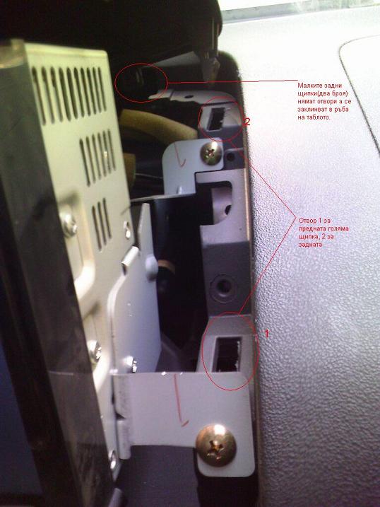

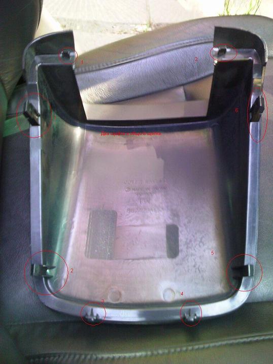

Капака на фабричният монитор е закрепен на 6 щипкии 2 щифта отпред. При мен предната лява щипка беше с отвор в долната част и с болт затегната към таблото. Тя излиза най-трудно. Двата щифта се намират най - отпред и влизат в отвори разположени в модула за бутоните на монитора . Щифтовете излизат съвсем лесно но трябва да се внимава при затваряне на капака за да не се огънат или счупят. Щипките излизат чрез пдпъхване на плоска щпакла(аз използвах пластмасова домакинса за торта :-) ). Трябва да се натиснат навътре и да се повдигнат.Доста са здрави и не се чупят т.е. може да се действа по-смело. Монитора няма стандартни входове AV или други а чрез жак петица се свързва с устройството за навигация. В интернет има ел. схеми на навигацията , които могат да се изтеглят ако няко му трябва както на мен да свърже камера за задно виждане към монитора. Тук има малко информация за модели без навигация:

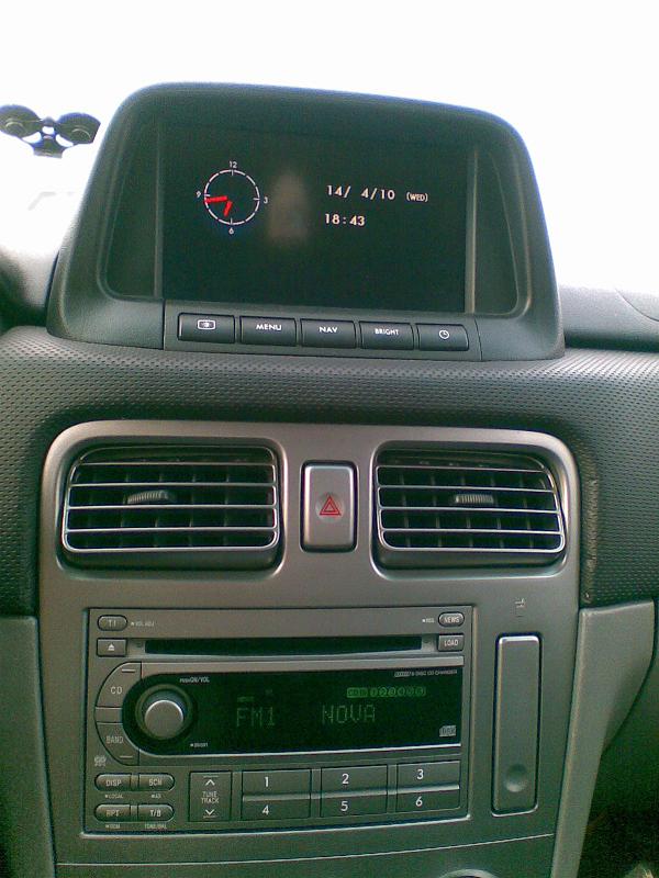

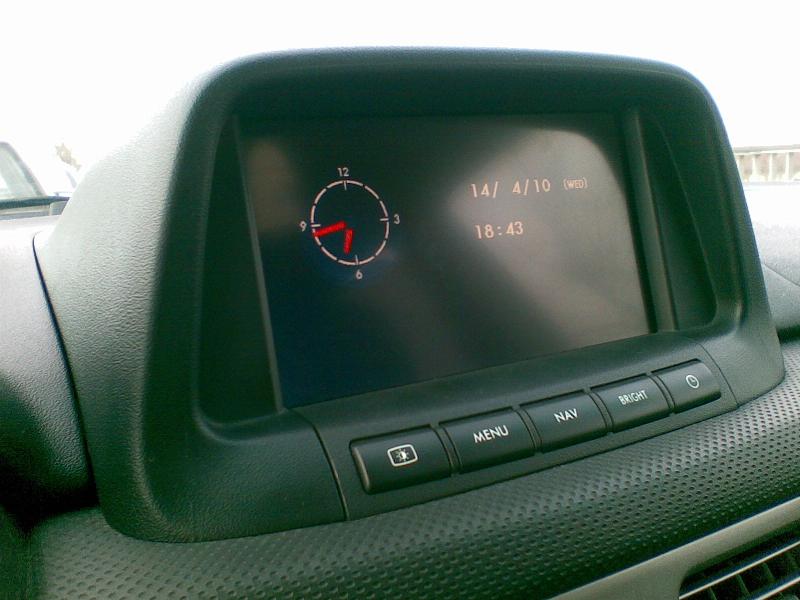

Снимките са от GSM и намалени, но дават обща представа.
