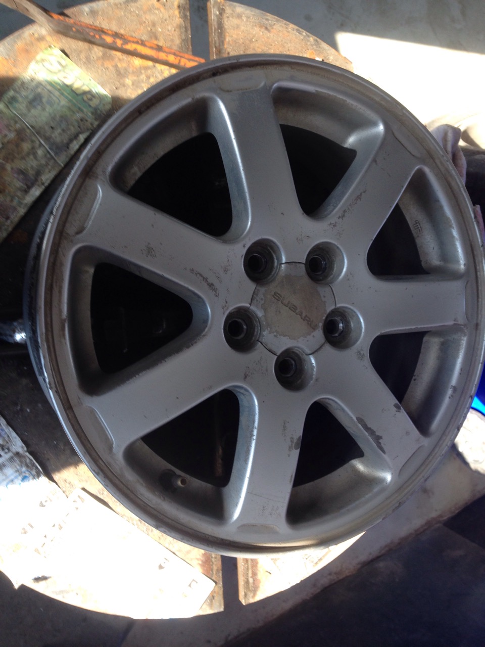

Сега си намерих едни от импреза:
image-ecbec08e7b6708e2b946577f421c74b7842a5f7e3d0ef46fd17790e5dbb95ab7-V.jpg [ 212.97 KiB | Прегледано 1610 пъти ]
Като цяло има ли някой с такива джанти да щракне една снимка да ги видим,а пък други колеги с друг тип лети джанти да качат някой от техните(ако ви е удобно де :) и да видим какъв е крайният резултат :)

Привет колеги
Аз изпаднах в лек проблем който не очаквах
Взех джантите от импреза(снимка 1) и се натъкнах на факта,ще стълба който държи пружината идва прекалено близко.С оригиналните пак е много близо обаче с тези остава на около 4/5 мм от гумата и незнам какво да правя.Гумаджията ми вика да не си играя така защото ако се докоснат по някаква причина в движение всичко отива по дяволите.Пък и кал и така натам ще жули постоянно.
Та споделете вие какво мислите има ли вариант да докосне в гумата и заслужава ли си като цяло риска

Пропуснах да уточня,че разликата идва от офсета 48 при оригиналните и 55 при тези.попринцип знаех за разликата но просто не очаквах да е толкова близко....

Единственият вариант да нямаш проблеми с тези джанти е да правиш фланци, но не мисля, че ще е изгодно. По добре си търси други с офсет 48 или по-малък, ако не държиш на оригинални от VAG групата има голям избор. Търси във форума имаше тема за джантите.

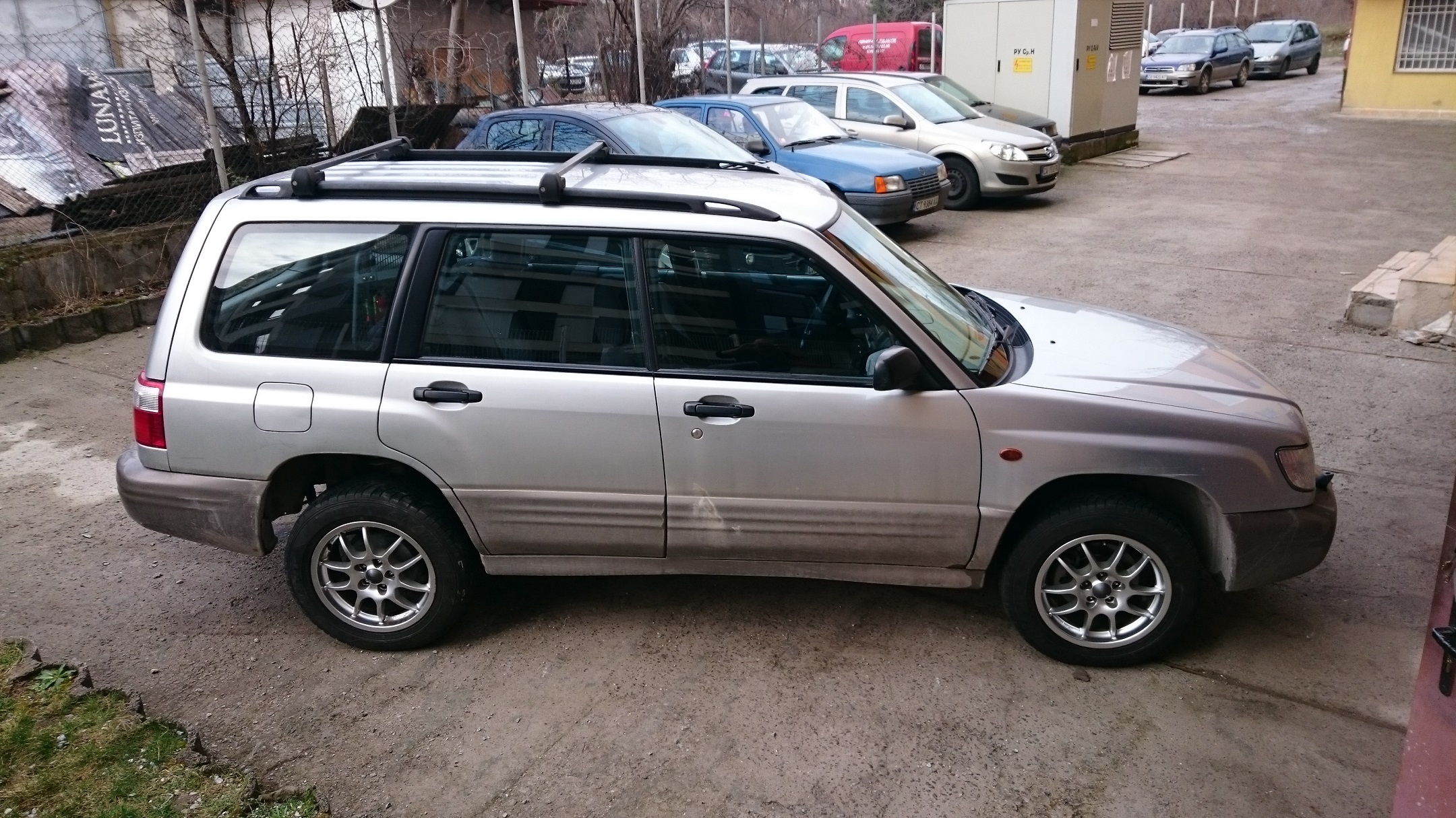

Моите джанти са 16" с офсет 35 , 7J . Централният отвор е 67,1 и съм използвал втулки до оригиналния размер 56,1
(цена на втулките- 16 лв. за комплект от 4 бр.) гумите са 215/65/16 ;)

Оп, от недоглеждане съм допуснал грешка :facepalm: - гумите всъщност са 215/60/16 :)

chokolatt написа:
Наистина седят много добре,а има ли значителна разлика в поведението на колата с 215ки или си е почти същото.

Определено колата стана по-стабилна в завоите и на мокро(гумите са всесезонни). Освен ,че гумите са по-широки - и джантите са по-изнесени ,като по този начин колата стъпва малко по-широко на пътя. Натрупал съм сериозни впечатления от ежедневно каране по един и същи динамичен маршрут: София-х.Алеко (Витоша). Имам и оригиналните джанти с нови зимни гуми 205/70/15 , но поради топлото време напоследък карам с 16-ките. Разходът на гориво не съм забелязъл да се променя ;)
Забравих да добавя - возията е по-твърда с по- големите джанти(вероятно и това добавя повече стабилност) :beer:
