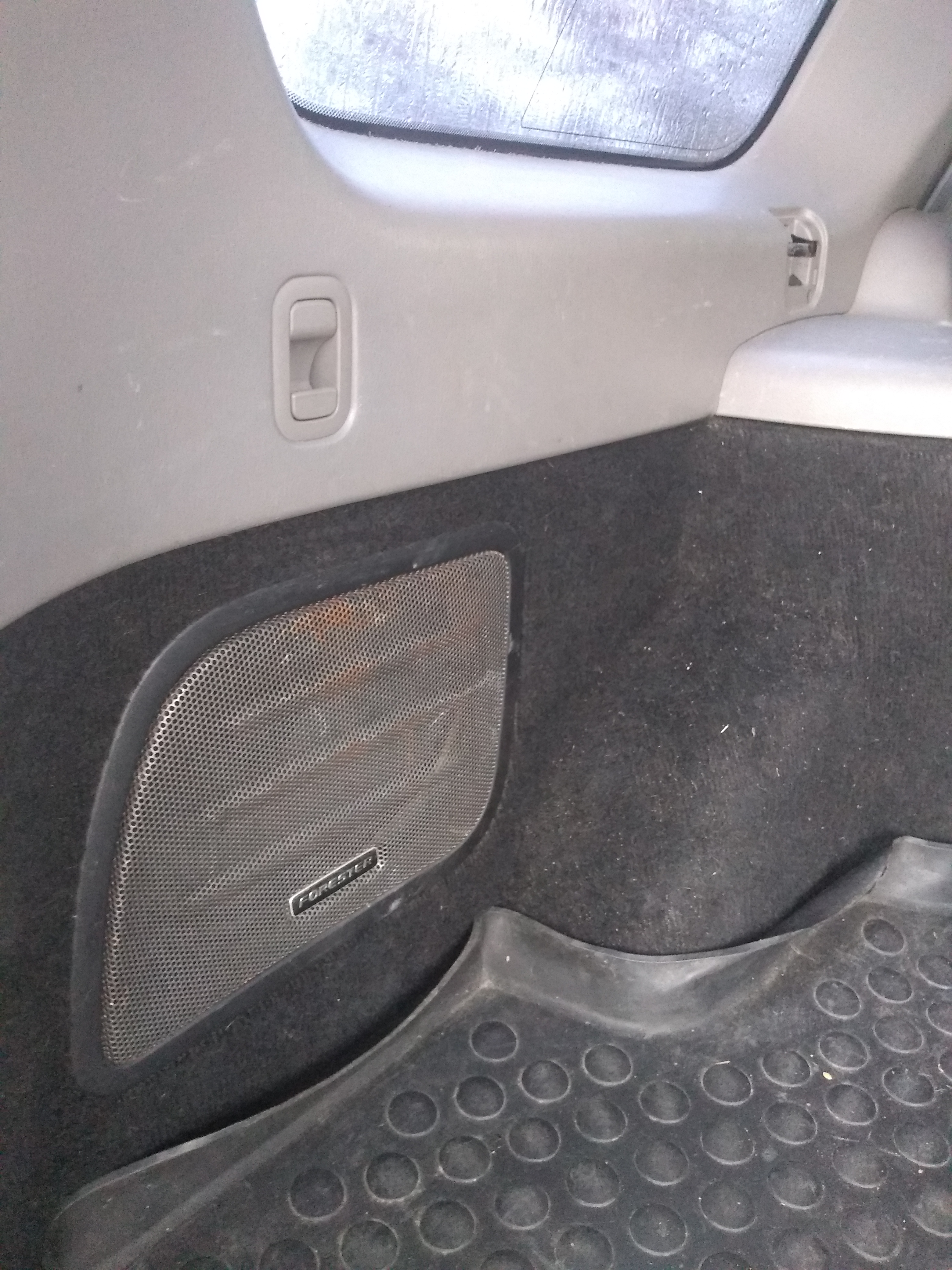

Това е.. Говорителя
Принципно там има отделение за багаж или кухина
Светнах си, вижда се че има говорител.
Разцъках настройките на Pioneer-a, нищо...
Май трябва да извадя CDто и да видя връзките отзад?

Наистина принципно се чува доста слабо и при мен този субуфер. А може и да е сдал багажа ако Пайнера е с по-силно крайно стъпало на усилвателя.
Вто Ное 03, 2020 1:29 pm
Постове: 4396
Пайъниърът има изводи за контрол на усилвател, а при старите модели с мосфет(за този нямам идея) можеше да се вържат изводите за двата задни канала на байпас към суб с мощност около 70W. Подозирам, че просто не е вързан.
