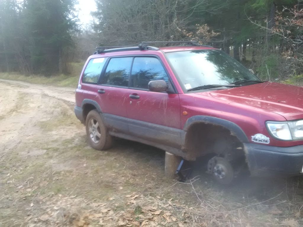

marian_de написа:
А защо трябва да имаш резервна гума ? Един ремонтен комплект ( компресорче и пяна ) решава проблема с пронстранството в багажника . Много често дори не се използва пяната , а само препомпиш и право към гумаджията . Оригинални комплекти в ОЛХ от Мерцедес , БМВ , Ауди са по 50-тина лв. , доста по-малко от една патерица . Замислете се колко пъти годишно пукате гума и дали си заслужава возенето на резервна в багажника . Доста от новите коли вече се продават без резервна гума :idea:
По принцип си прав ,колега.Аз за осем години един път спуках гума ,НО възможно на най неподходящото място-в гората сред доста кал..... :pardon:
Имам и нормална резервна и патерица и не ги нося от 3-4год.Лошото е ,че по закона на Мърфи случките стават в най неподходящия момент с най малко жокери... :D
При мен нещата бяха че гумата се сряза отстрани и няма пени няма компресори които да помогнат...същото става и при влизане в дълбока дупка изкривяваш джантата или късаш гумата и мача свършва.. :idea:
Затова е добре всеки да си прецени сам какви рискове да поеме.. :cool:
