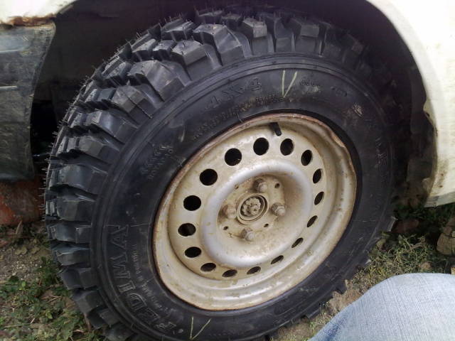

Ето Пламка за това иде реч,просто обмислям още.Карам ги на Тойота терцел 4х4 но с тях счупих заден диф. и не ми се иска и на фори да се случи, просто с тези гуми трябва да се кара с акъл :)
Коментар на файл: FEDIMA 185/80/14
FEDIMA.jpg [ 58.88 KiB | Прегледано 2256 пъти ]

Като не ти се иска и Фори да пострада...не го завирай в як оффроуд...размера на гумите пак не каза :D
Намери си една УАЗ-ка...начеши си качествено крастата и се успокой, а и гумите можеш да ги продадеш на някой...да купиш други в нужния цолаж и размер и така :-D

на снимката пише 185/80/14,както се очертава гумите ще си стнят на тойотата...

Боби, един приятел гледал някъде такива гуми, като на тази Витара.
Мога да разпитам за повече инфо :lol: =D>
Чет Сеп 16, 2010 7:56 pm
Регистриран на: Нед Ное 15, 2009 9:55 am
Постове: 165
Местоположение: Дупница/Благоевград
Skype: gari_27m
Автомобил: Forester 2001g
Шегаджия,няма нужда да питаш,това е Иван Попов,витарата е 1,6 пълна инж. с клима,автоматик :smt023 .По между другото как е шамада,моя започва да ми изневерява :).А забравих,тази витара от снимката се продава :)
