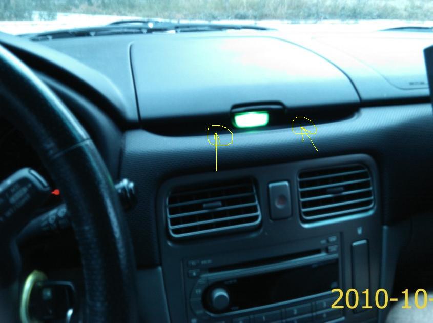

Как се сменя крушката на часовника, пъхнете плоска отверка от двете стани на жапката (местата посочени на снимката, като внимателно опипайте щипките с отверка и леко повдигнете нагоре, жапката се отваря само от предните посочени две места, отзад също има две щипки, които веднага отхлабват.

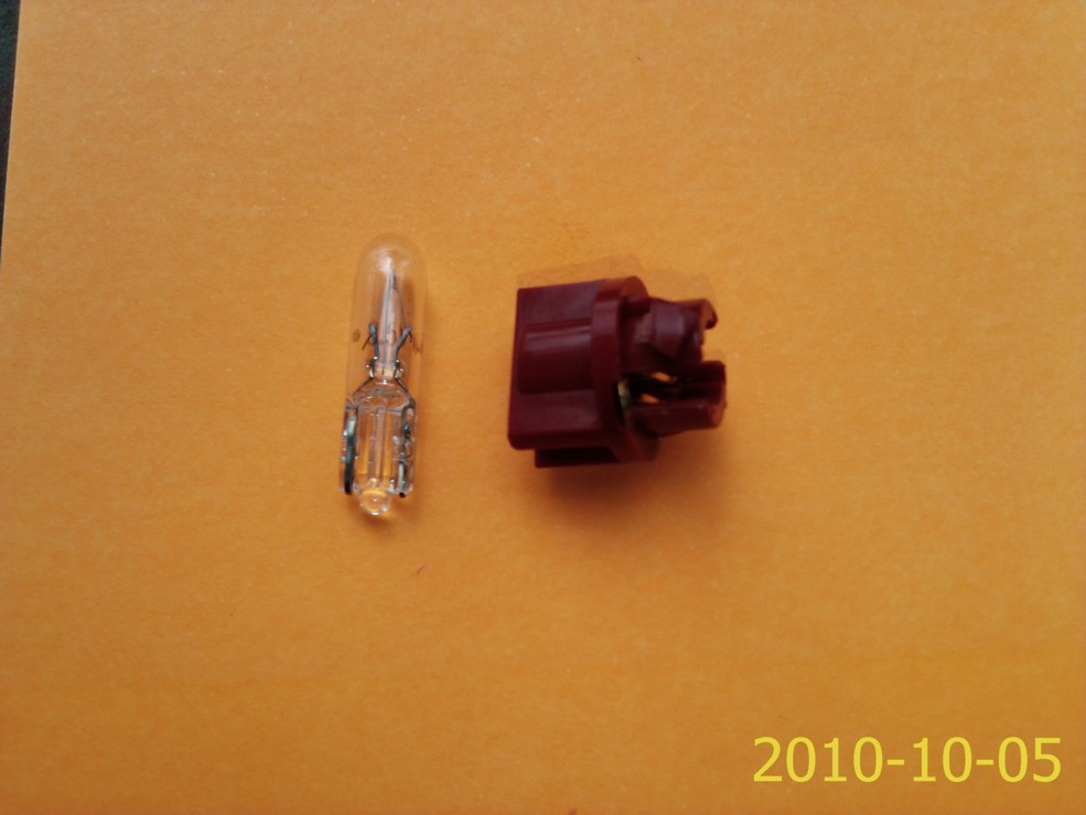

Откачете кабела на на часовника и отворете щипките на пластмасовия капак, можете да свалите държача на крушката, чрез завъртане на държача на обратно на часовниковата страна, можете да я свалите и без да я вадите от пластмасата, но ако решите да сложите LED -диод, като мен, че е една крушка.... сигурно я продават само в Япония и на Марс. Крушката е Toshiba v-2 bulb

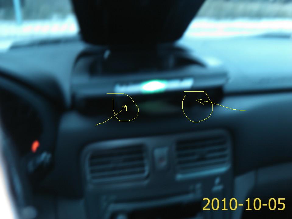

Поставих зелен LED -диод 2V , 0,02 А и един резистор 100 Ohm и резултата е това на снимката, виждам го от 10 метра, нека да изгаря де :-D

За този корпус има диоди и нищо не се добавя,те са си за 12 В, резистора е вграден.

Само остава да кажеш къде ги има в Пловдив, че може да ми потрябва за следващото Субару. :D

аз си накупих 1 шепа крушки от магазин за части втора ръка за японски автомобили. в магазините за нови части ме гледаха като извън земен. 'Toshiba v-2 bulb' не е типа на крушката, на повечето пише все това, но са различни. най-добре с ламбето в ръчичка или изкупувате де що намерите крушка от субару. понякога има разлика само в цвета на бакелитения корпус, което май отговаря на различна мощност.
