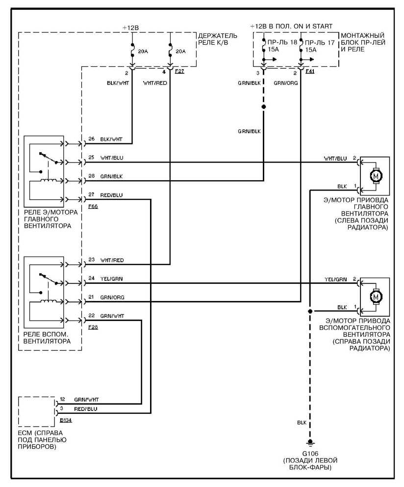

Това дават от 1997 до 2005г :
004.jpg [ 70.82 KiB | Прегледано 414 пъти ]
,т.е не е задължително да работят и двата успоредно. При мен не съм забелязал да ми включи само единия, но не съм се и заглеждал....., а заслушвал-бучи ли?-бучи, значи всичко е ок. :-D
Ако имаш някакви опасения ,провери елементите на схемата и до колкото виждам всеки вентилатор се запуска с управляваща 'маса' от ЕЦМ. Вадиш съответната клема и подаваш 'маса' там(към релето) или само проверяваш има ли масата там и съответно върти ли перката.Ако решиш, че не е твоя работа, потърси електротехник.
