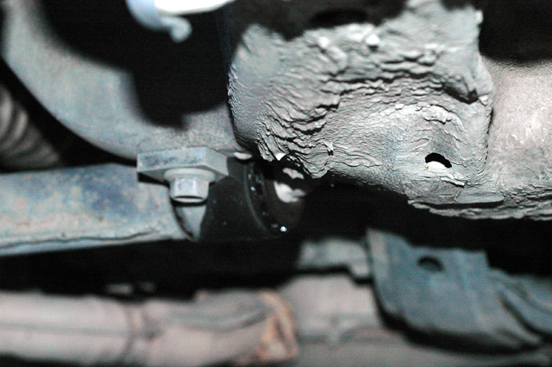

Здравейте колеги,
Решил съм да се оборудвам с Форестър. След четене из форума и гледане из автопаркове намерих един дето що годе ми допадна. Притеснява ме обаче един теч на масло от метално съединение до предна гума до шофьора. Смятам да закарам колата на майстор за преглед , но все пак какво е вашето мнение за това:
Благодаря предварително за компетентните коментари!

това което си снимал е тампона на носача теча е някъде над него евентуално от реика или гарнитура на капак клапани огледаи хубаво успех с покупката субару е №1 :smt023
Чет Ное 25, 2010 6:20 pm
Постове: 1325
Автомобил: Forester 2.0 MT
Рейтинг: 50
Това е тампона на предния ляв носач.Тампоните са пълни с нещо като смазка.Когато остареят се напукват(спукват) и тая течност изтича, после започва да тропа и трябва да се смени.Не са много скъпи под 100 лв и да речем се сменят веднъж на 100-200хил км или 10 години,зависи от карането.Разбира се може и да се отремонтират, като вече стават без течност.
Та това не е притеснително изобщо.
ПП видях предното мнение-ОТ САМИЯ ТАМПОН Е ТЕЧА на снимката горе.

Сега и ако му препоръчате на колегата читав сервиз в Пловдив ще добре, че и аз си нямам опит :smt023
Чет Ное 25, 2010 6:36 pm
Постове: 1016
Местоположение: Gotham City
Рейтинг: 14
Тази смяна на тампона става във всеки авто сервиз, стига на работниците в него , да не са им наврени ръцете в гъза. Елементарно :D
