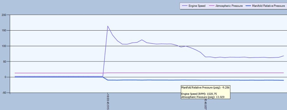

С няколко думи си имаш вграден осем битов цифров манометър на, който биха завидели и най-добрите майстори. Можеш да си мериш атмосферното налягане за прогноза за времето, за риболов и не на последно място и за колата.
По приложена схема на празен ход на двигателя за имам приблизително 9.2 PSI или е равно на 0.634 BAR или 63.43 KPa
За нашите двигатели дават 60 KPa - устойчиви на празен ход при затворен дросел, по-нисък или променлив - някакъв проблем в зависимост от диагнозата. ;)
Нормален вакуум е в границите на 8.35 psi - 10.83 psi

Турбото без този сензор са обречени, затуй се казва Boost Sensor, само, че при тях мери и отгоре до над 20 PSI - иначе си имаме едни и същи сензори \:D/
P.P.S. Само промени заглавието на MAP сензор - по-лесно ще се търси и намира :smt023
MAP_CHART.JPG [ 43.8 KiB | Прегледано 1695 пъти ]
