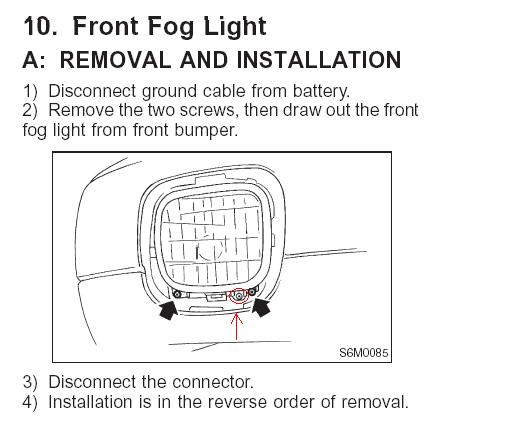

трябва да е този болт
за фори.JPG [ 34.89 KiB | Прегледано 653 пъти ]

Болта е този. Но откакво разстояние и на каква височина?

Трябва да светят в линия точно под нивото на късите светлини. Виж те до къде стигат и от там надолу.

http://www.danielsternlighting.com/tech/aim/aim.html
най-общо казано фаровете за мъгла не трябва да светят по-далеко от късите светлини и трябва да са насочени на пред не вляво или дясно.
а както е написъл колегата е най-добре
