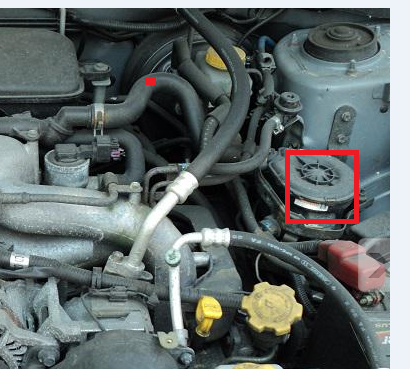

 Какво е това което липсва ?
Регистриран на: Пон Сеп 07, 2015 10:07 am
Постове: 5
Здравейте колеги ! Решил съм, и ще си купя Форестър. Днес гледах едно Фори, но нещо му липсваше в коша при двигателя. Намерих снимка на такъв двигател от друга обява, и в червено съм оградил нещото което липсваше на това Фори. В коша висеше маркуч който съм маркирал с малко червено квадратче и една букса, които явна влизат в липсващото нещо /голямото квадратче/. Какво е това, каква е функцията му и възможно ли е продавача да го е махнал умишлено ? Имате ли представа каква е приблизителната му цена втора употреба ? Форито е 2007 г. с 2.0 двигател 158к.с. Благодаря предварително !!!

Здравей колега,
Това мисля, че му викаха прахосмукачка. При даване на контакт се развърта и така продухва цилиндрите ако случайно е останала някаква горивна смес от преди, за да може да започне "на чисто". Дали може без него или не, най-вероятно може, но нека по-запознатите от мен да споделят мнение.
Ако забележа такива липси аз не бих си взел този автомобил, тъй като не се знае какво друго (което не се вижда) му липсва. Но това вече си е до преценка, бюджет и т.н. Иначе е един добър повод да се свали от цената :)
Успех с покупката и да се похвалиш като намериш твоя екземпляр :beer:

Това е моторче (вентилатор) от така наречената Secondary Air System, има някой модели при които е възможно тази ситема да бъде премахната (затапена) и грешките да се забранят в компютъра. Зависи какъв модел е и дали позволява да бъде Хакнат (така да се каже).

Колеги, благодаря ви много ! Колата работи и без тази "прахосмукачка", но наистина ще искам добра корекция на цената !

Провери каква марка е компа, по спомен ако е Хитачи и колата е 2,0Х 158кс, не може да се хакне компа, следователно и трбвало да дава грешка(освен ако не е пипан чека), а по добре не го възстановявай, първо че е доста скъпо , а според мен и излишно.
Успех с покупката :good:

Ще проверя какъв е компа, но странното наистина е че чека не свети. А май би трябвало да свети при това положение. Продавача е съгласен на всякакви тестове и диагностики да бъдат напарвени, където аз реша. Ще ги направя, и ако не е нещо фатално мисля това да е моята кола. Колеги, благодаря ви ! И наистина разчитам на вас и за в бъдеще, защото аз просто ще си купя Субару !

Както би казал един колега "Моля използвайте търсачката" .Ето нещо вече написано по темата viewtopic.php?f=7&t=13774 ,за да не се повтаряме само ще ти кажа че според майсторите в белите сервизи "това чудо трябва да се махне моменталически".

Помоща ви е в много голяма полза за мен. Ползвах търсачката, но като не зная какво търся....!!!!! Сега съм спокоен, и утре колата влиза в сервиз за пълна диагностика при Павлин в Пловдив. При покупка задължително ще се похваля и ще кача снимки.
