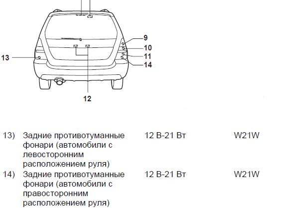

Днес ще взимам една крушка за всеки случай W21W и ако не вали ще отварям от любопитство. В ръководството за 05MY, както и в книжката към колата, която е на френски го дават, като на снимката по-долу ама ще видим :smt129

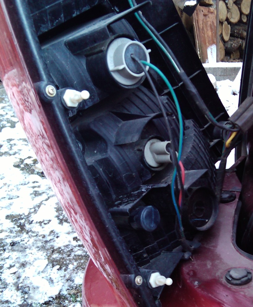

Както и предполагах, няма никой вътре, нито кабел са оставили. За цялата гама модели 2005 това е стандарт, защото са описали всички опции в ръководството. Поне файдата е, че си видях габарит/стоп крушката, на която стъклото е потъмняно 30%, скоро ще ги подменя.
