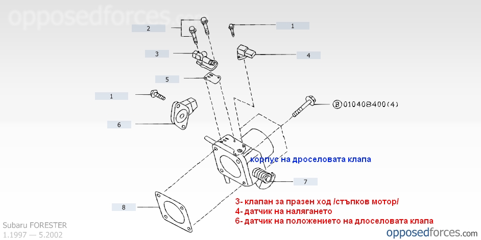

Човека каза да почистя дросела и дебитомера.
Дебитомер /MAF/ също нямам.
Датчика за положението на дроселовата клапа /TPS/ ми е много рисково да го пипам, така, че засега го оставям.
Остана дроселовата клапа и клапана за празен ход /машинката със стъпковия мотор/ .
Някакви особености има ли?
Нещо за което да внимавам повечко?
Датчика за налягането подлежи ли на някаква проверка или чистене?
а.jpg [ 127.52 KiB | Прегледано 969 пъти ]
