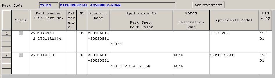

Първия е твоя, втория е за варианта с LSD при теб. (Непроверената информация е често дезинформация)
diff.jpg [ 38.89 KiB | Прегледано 526 пъти ]

Съжелявам за дезинформацията тогава... #-o

да разбирам ли че дифа с LSD който ще търся трябва да е 4.111?

А мислиш ли, че може да смениш предавателното число само на единия диф?
Точно - ако искаш да го монтираш директно без преправяне. Макар че няма да минеш само с диф, едната полуоска е различна също...
И не на последно място шпер с 4,111 число се намира много трудно. Тошката е в час - питай него за по-подробна инфо.
