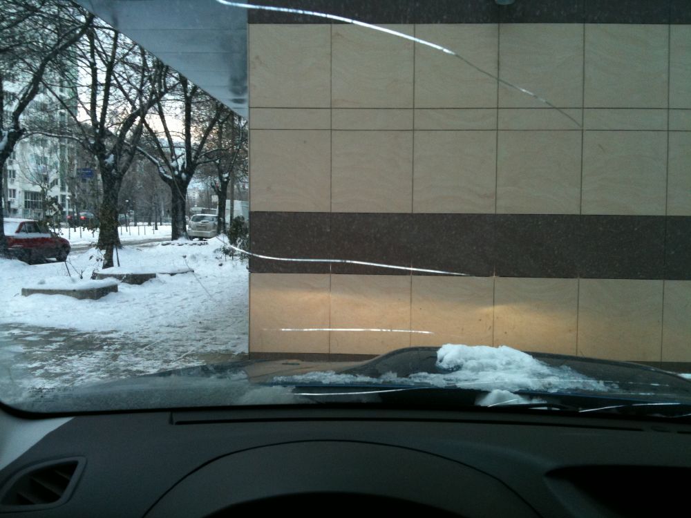

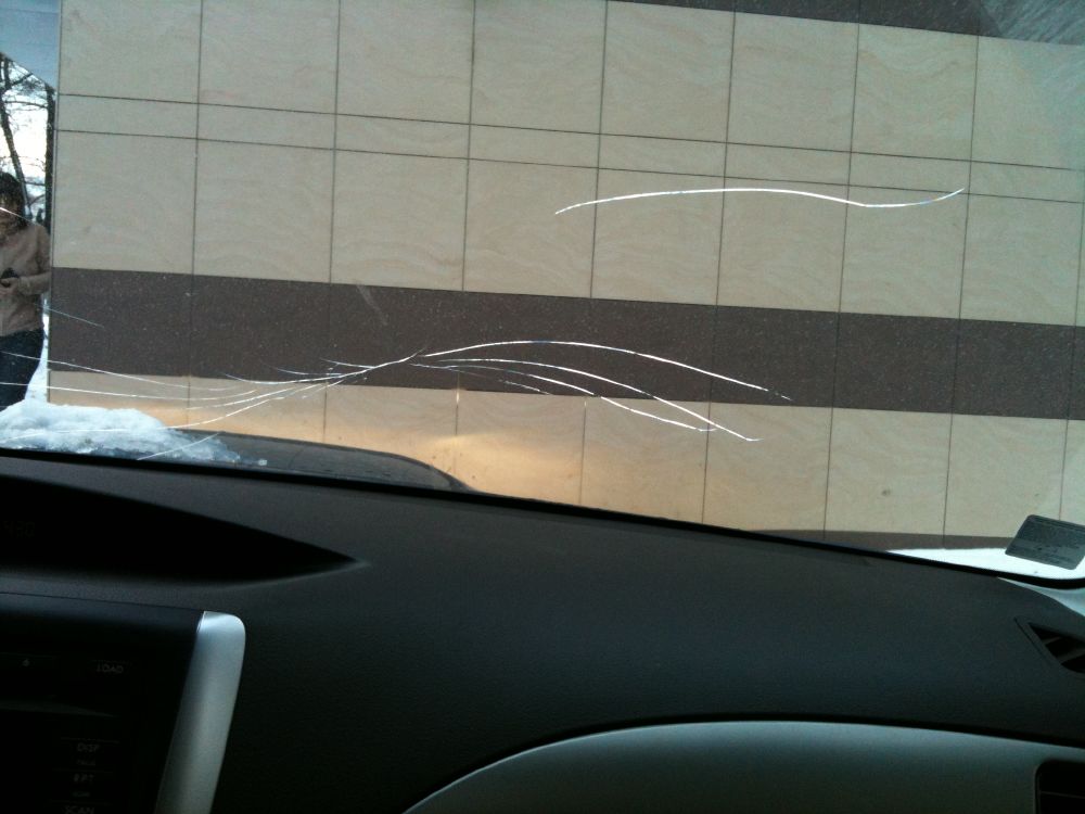

Здравейте отново колеги, този път с една неприятна новина. :(
Докато се прибирах днес от Пампорово по магистралата към София, една голяяяма ледена буца падна от един камион докато го изпреварвах и ми пукна предното стъкло. :cry: Въпроса ми към вас е ако някой е сменял предно стъкло да микаже къде да се насоча - към Кобра или към Субару ? Застрахователя ми е чужбински и няма да имам възлагателни писма и т.н. Колата е от подписа.
Благодаря.

Кобра ще ти предложат китайско стъкло - далеч от качеството на оригинала, но много по-евтино.
Ако плаща застрахователя - настоявай за оригинално.
Ако не ти се вярва - разбери кой е производителя на стъклото, което ти предлагат и питай чичко Google какво мисли за него. :smt023

Кобра и Мустанг предлагат избор ...гледай да съвпада с оригинала - тонирана лента...цвят на стъклото,не слагай китайско...питай за френско или турско...много по-добри са!Гледай внимателно какво ти се предлага :smt023
Вземи си фактура в евро и ще си ок със застрахователя!

моето е от кобра по съмнителни причини, почти сигурно е китайско. в горните ъгли стърчи и не следва профила на купето, колата видимо няма следи от удар или деформация. дори в горния ляв ъгъл свети и при над 40-50 свири и духа! тези дни ще ходя с рекламация, дано успея да оправя нещо. на жена ми е 'европейско' пак от кобра, в долния край над ивицата има оптическо изкривяване.
натам сам си прави изводите

Аз пък съм за стъклата на кобра... Питай там, имат избор и мисля, че ще ти допадне....Аз смених предно стъкло на моя Форестър модел 2003г., като взех предно стъкло с нагревател, а цената е 170лв. с монтажа, а пък и има гаранция след монтажа. Напълно съм наясно, че ново стъкло оригинално не може да е под 500-600лв... Друг е въпроса ако си с каско и можеш да си избереш качеството без значение за цената.... Така, че успех :smt023

Много благодаря колеги за отзивите. Искам да попитам дали Субару не предлага стъкла и как стои въпроса с гаранцията на колата ако сложа от Кобра или Мустанг ? И кое е по-добро от двете ? Кобра или Мустанг ?

от интирес питах Субару Пловдив за предно стъкло за Форестер 1999, преди 6 м, и те ми казаха 3600 лева нагреваемо, да, няма грешка, 1800 обикновенно....
но и казаха с половин уста , че имало и други варианти по други места

Аз си сменях стъклото на форестъра 2003 в кобра,чаках два месеца за оригинално и накрая ми сложиха финландско-зелено на цвят с нагреватели но без тъмна лента горе.Цената беше 695 лв.Гадното е че нямат оригинални гумени уплътнения и слагат старото,разбира се немогат да го направят като хората и се разлепва при висока скорост.На магистралата при скорост около 160 като започна да се блъска в дясното стъкло до жена ми направо откачих....

току що се връщам от рекламацията. оказа се че имат уплътнението, в момена имат още 3 на склад. струвало 10 лева, вчера ми обясниха че трябвал да си го доплатя, днес ми го смениха и презалепиха стъклото напълно безплатно. дори и нагревателя включиха, че предишния път ги домързяло да отварят колонката.

Аз днес си взех колата от Субару в Горубляне. Стъклото изглежда добре и за сега нямам забележки. Утре ще го пробвам на висока сторост да видим дали няма да шуми. И софтуера са сменили.

По оферта беше 1987,37 лв, като цената е разбита както следва:
1. Стъкло - 1380,73 лв.
2. Лайсна - 135,50 лв.
3. Уплътнение - 45,14 лв.
4. Лепило - 89 лв.
5. Труд - 337 лв.
Накрая се оказа, че са сменили и някакви три щипки, та цената се вдигна с около 6 лв и накрая излезе около 1995 лв.
Добрата новина е, че няма НИКАКВА :D , ама НИКАКВА разлика от преди. Не свири и си изглежда като оригиналното (то си е де :D ). Общо взето съм доволен с изключение на цената, защото имам 10 % самоучастие при застрахователно събите, но поне направиха стъклото както трябва.

И при мене беше горе-доло толкова, с тази разлика 4е ми го монтираха на друго място, но купиха частите от Субару. Ето разбивката :
2. Styklo predno 4elno : 1381 lw, s wkl. DDS
3. laisna za stykloto: 136 lw s DDS
4. dunaprenowa podlojka: 45 lw s DDS
5. lepilo za zalepwane : 90 lw s DDs
З работа незнам какво са взели, беше по възлагателно писмо, но не мисля че са взели 300 лв
