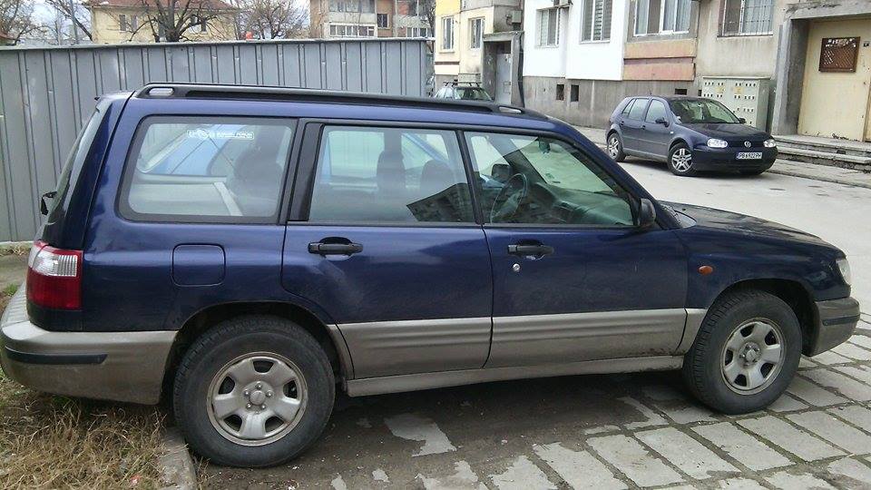

:good: точно така , и на мен днес ми сложиха две задни усилени пружини....и си стана като по учебник

Колега какви подсилени пружини сложи на какви пари ги взе

Доколкото разбрах от Павлин - майсторчето, на Кайаба точна сума не мога да кажа, защото заедно с тях имаше и други ремонтчета, масло, филтри
