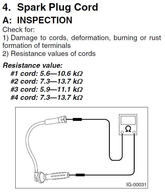

Намери си ръководството за твоя модел, мога да ти помогна със следното: :D
cord.JPG [ 50.2 KiB | Прегледано 2086 пъти ]
Coil.JPG [ 164.11 KiB | Прегледано 2086 пъти ]
