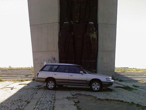

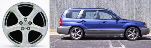

Колеги,може ли да ми помогнете с инфо..Става въпрос дали лети оригинални джанти от Аутбак ще ми паснат ли за Форито ,най вече ЕТ и централния отвор дали ще паснат? Става въпрос за такива джанти,15ски са : Благодаря предварително

Тези тук мисля че са от фори

А, че то това не е ли Легасито на Златко от Бургас. Последно като съм го виждал, наистина беше с джанти от Фори.

Стават колега без никакъв проблем . Давал съм такива джанти за форестър и паснаха идеално..

Валка стават си перфектно не го мисли...ако искаш и брат ми има 4 такива...сигурно може да ги спазариш и от него,не ги ползва(на 16" е)  Обади ми се или на л.с.

за ставането става, ама пак зависи какви гуми ще слагаш, до 205 става, 215 вече опират в задния амортесьор разликата е само в офсета, от легасито ще стоят с 14мм по-събрани гумите, аз сложих и не ми хареса изобщо как стои прибрана гумата навътре

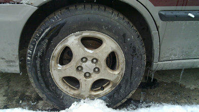

а ся де в един от по-горните линкове гледам същия форестър като моя със същите джанти с офсет 55, дали не слагат някакви спейсъри? Прикачени файлове:
jdm.jpg [ 27.95 KiB | Прегледано 1304 пъти ]
гумите ми са 205/50 и между гумата и задния амортесьор според мен са по-малко от 5мм ще пробвам направо да монтирам една 215/55 да видя със сигурност дали ще опре и пак ще пиша

Лятото перкам с 225/55R16 и няма ядове

с офсет 48 няма проблем

след дълго търсене намерих гуми 215/55 и се оказа че опират в задните амортесьори
при мен си трябват джанти с офсет 48, с 55 нестава
