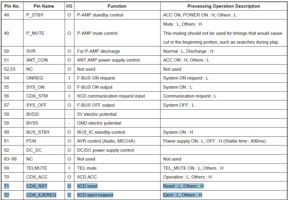

Трябва да имаш reset бутон пъхни нещо подходящо и задръж, трябва да ти изкара дисковете, предполагам, че е отзад, но огледай отвсякъде за малка дупка. Успех!
P.S. Май става чрез пиновете на изходната букса.
reset.JPG [ 125.27 KiB | Прегледано 746 пъти ]
