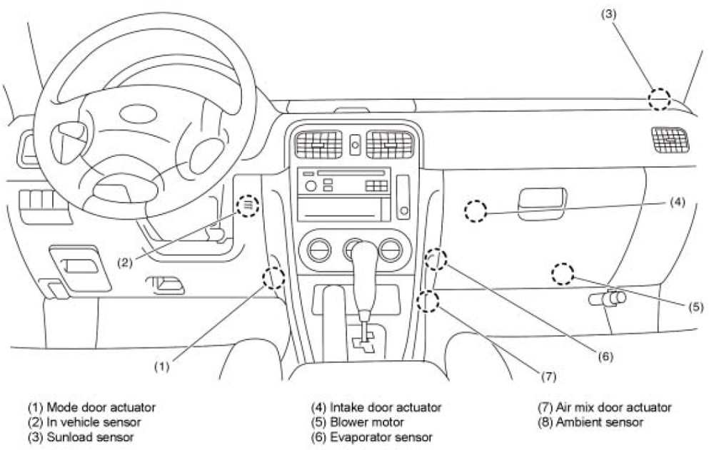

Тъй, като засегнахме тази тема скоро, а пък се бях ровил доста за един сензор, който ми стои на предното табло откъм пасажерското място със странното име "Sunload sensor". В ръководствата не намерих информация за тези сензори а само в един update на Subaru и за това си позволих да я публикувам, че на някой може да му свърши работа при запотяване на прозорците. :smt129 Та изчертах писанията на колеги отвъд Океана и се оказа, че и те не са много наясно с набедения "Sunload sensor" - бил за да следи за нагряването на таблото от слънцето, ....не бил един а били два сензора, но на какъв принцип работи, никой не казва. Та ако някой е по-запознат с тази материя може да ни разясни какво представлява.

Когато климатика ти е на Ауто, взима имформация от датчика за външна температура и поддържа разликата. но това е по стандарт температура на сянка. Този сензор е фотосензор и отчита интензитета на светлината и по този начин коригира разликата в кабината която ще усетиш ако излезеш от колата на слънце.

Два са когато климатика е двузонов

Добре де отчита само UV излъчването и от там прави корекцията
Да.. точно така е, намерих сега информация, ама за UV -лъчите не съм сигурен, че е вярно или поне измерва от 300 nm нагоре, като общ интензитет.

[quote="Yco"][quote="mitoo"]
Забрави, най много на шибедаха да има.
UV Sensor, technically known as the SLD (sun load sensor)
Another very clever and well thought out sensor is the UV or sunlight load sensor located on the top of the dash, it's purple in colour and a lot of Scorpio owners are intrigued to know what it is and what it does.
Well let’s investigate the theory behind it first. All temperature readings that you see on weather reports and forecasts are taken in the shade, they are actually taken from inside a white painted box with louvers called a Stevenson screen. Say the temperature for example is 21c and its cloudy, it will feel exactly the same in the shady area of your garden as in an area where if the sun was shining it would be quite hot. Imagine then that the skies clear and now when you walk from the shady to the sunny area of your garden. Your body detects a noticeable difference in temperature as you feel the sun beating down on you. But has the temperature being reported in the shade of the Stevenson screen changed at all? Well hardly, maybe by a couple of degrees, but your body now in full sun will feel the effect of the direct rays of the sun markedly. And basically this is the idea behind the sun load sensor. The temperature sensors in your car may not be registering much change in the internal ambient temperature when the sun suddenly comes out, but you will feel the heat of the suns rays on your body and will feel much hotter. The SLD (sun load sensor) measures the intensity of the light falling on it and adjusts the cooling load of the cc to compensate for the suns heat. Clever eh!

Не ми се вярва, че ни цакат отново... :D
....I've been thinking about getting a window tint (ceramic) out here in Sunny Arizona. Before doing that I called Subaru's customer support center to find out any specs they might have on UV protection on factory glass on my 05 Legacy GT. Here is what the lady quoted (I assume she was reading it from somewhere rather than making it up on the fly!):

Както обичам да казвам, "в книжката пише", че тоя сензор следи именно интензитета на външната светлина. УВ или видим спектър, не зная. Логично е да е УВ, защото изкуствената светлина ще прецаква схемата. По презумпция се предполага, че повече светлина/УВ = повече топлина. Така коригира работата на климатика в зависимост от това на сянка или слънце се намира колата. При мен няма връзка с осветлението на таблото; то се регулира само ръчно от врътката до тази за височината на фаровете.
Ако загледам сензора на слънце се вижда, че има един полупрозрачен участък с лилавеещ цвят. Сензора е разположен върху таблото, на няколко см от стъклото, в средата, между въздуховодите за предното стъкло. Прилича на тапичка, която скрива винт, ама не е :)
