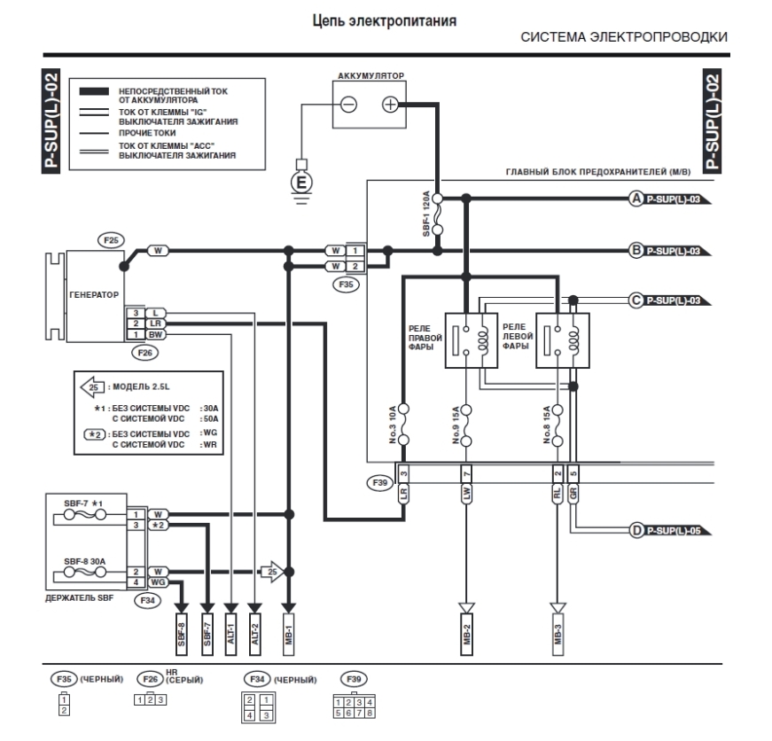

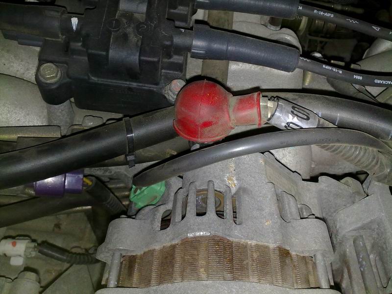

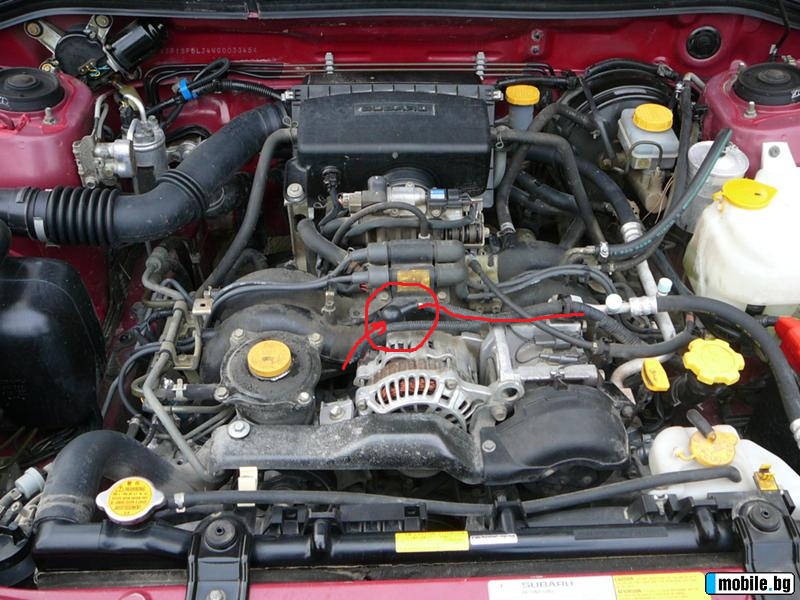

Става въпрос за кабелите около алтернатора.Там където се захваща плюса от акумулатора за алтернатора/идват от дясно на алтер.и се завива с 6мм. гайка/ вляво имам едно кабелче което не помня дали беше захванато за същия плюс??
Прилагам снимка
Там където съм нарисувал стрелка се намира въпросния кабел..
Или ако някой има ел. схемата на колата бих се ориентирал и сам..
Благодаря предварително.

Слязох да погледна, но при мен няма друг кабел, само 2-а които идват от дясната страна и са хванати на Алтернатора с 6мм, болтче.
28102011033.jpg [ 88.41 KiB | Прегледано 478 пъти ]

Вероятно допълнително слагано кабелче за нещо, което да хване кога си запалил.

Хмм,не знам дали е допълнително защото излиза от снопа за датчика на маслото и датчика отпред на коляновия вал..
Mladen99 благодаря за отзивчивостта ти,но може да има разлика между 2,5 и 2,0 литра мотор.

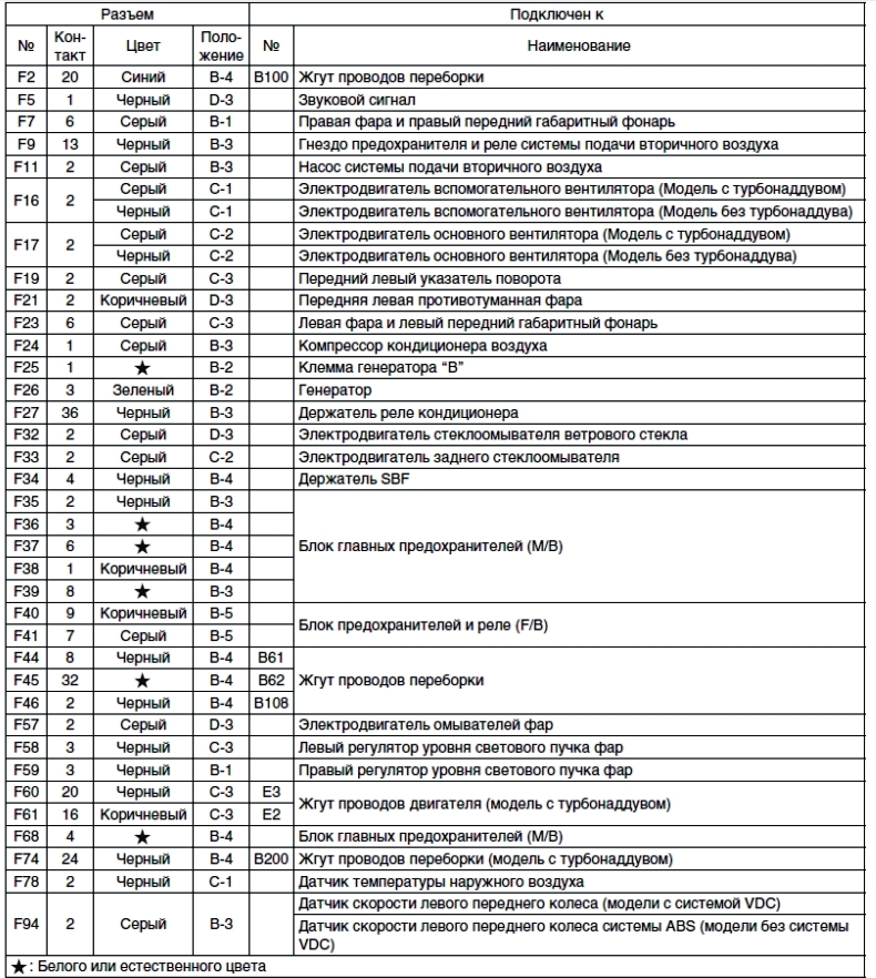

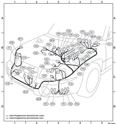

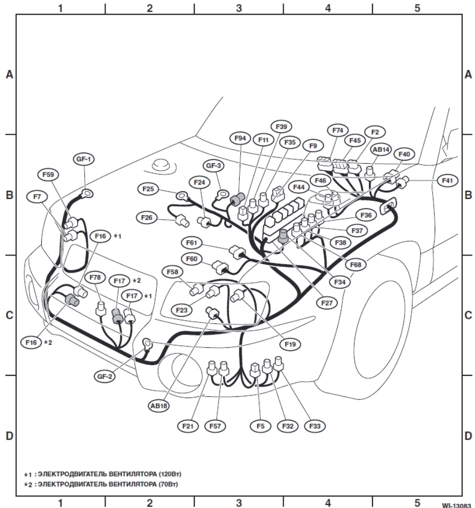

Постове: 1325
Автомобил: Forester 2.0 MT
Рейтинг: 50

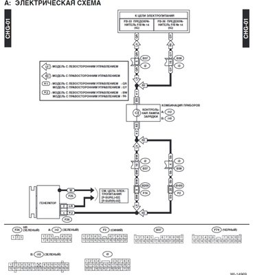

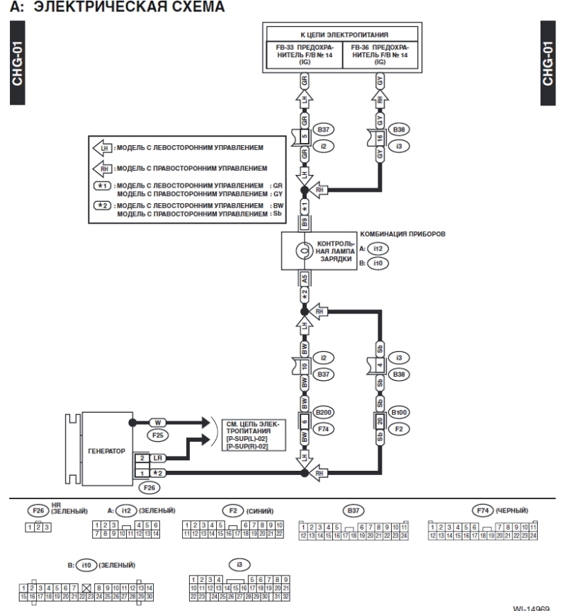

ЕлГен.jpg [ 217.84 KiB | Прегледано 434 пъти ]
ЕлГен2.jpg [ 215.79 KiB | Прегледано 434 пъти ]
ЕлГен3.jpg [ 345.3 KiB | Прегледано 434 пъти ]
ЕлГен4.jpg [ 516.36 KiB | Прегледано 434 пъти ]

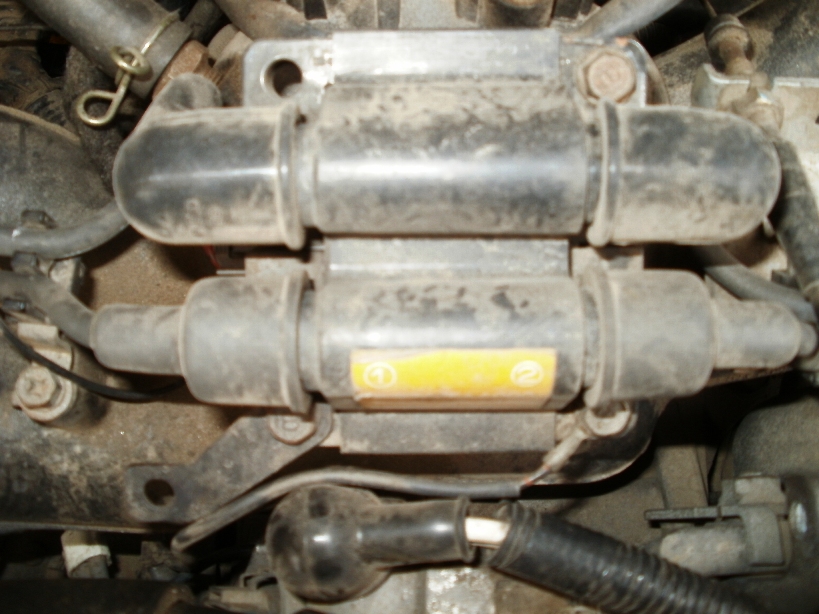

Eто снимка
PA291140.JPG [ 301.08 KiB | Прегледано 401 пъти ]

Точно там е ..захванат за болта на бобината..неговата сметка :-D
Колата е вече в движение благодарение на оригиналните части доставени от Марин-mimo13 \:D/
Благодаря на всички отзовали се и най-вече на Тошко- mitev75 за бързата реакция:дойде на място сутринта да сравня кое от къде излезе :smt129
