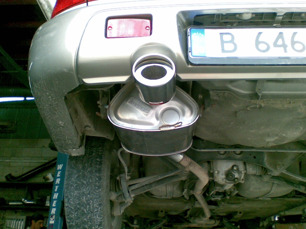

Ей го гърнето на Пафката
gyrne1.jpg [ 523.95 KiB | Прегледано 1453 пъти ]

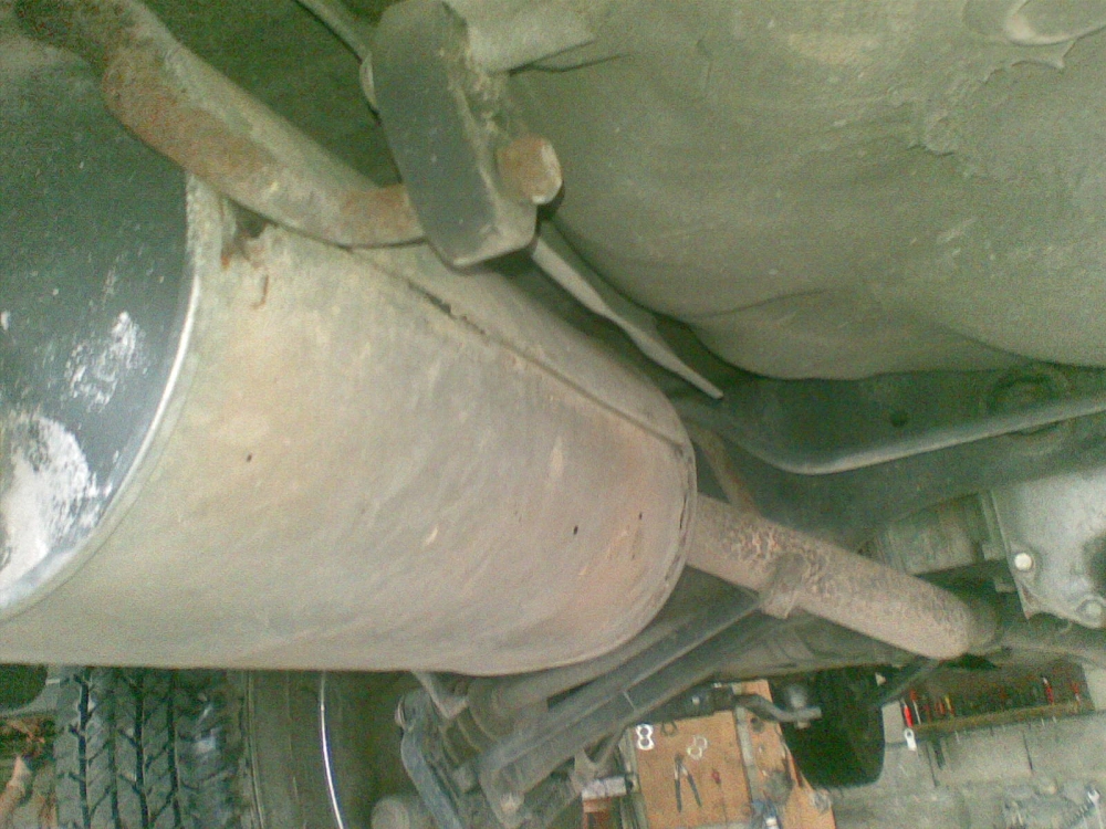

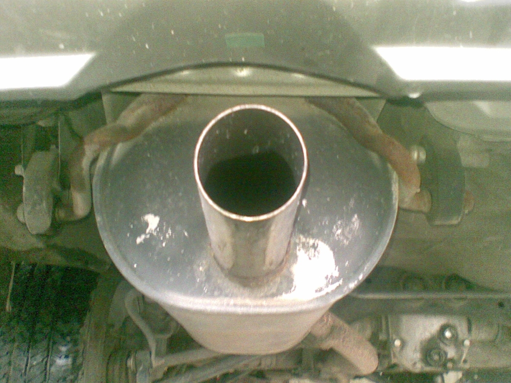

Мойто бях решил да го оставя за резервно(за всеки случай) но винаги ще помогна на колега/градски в нужда. Ако ти харесва пиши едно ЛС или 0887054321 Дидо , между другото и аз посетих Марин за смяната му :smt023
gyrne2.jpg [ 584.57 KiB | Прегледано 1453 пъти ]
gyrne3.jpg [ 590.48 KiB | Прегледано 1453 пъти ]
