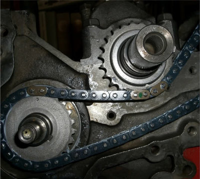

Някой знае ли как става зацепването на балансиращия вал към коляновия вал на субару либеро?
Пет Мар 04, 2011 11:08 am
Автомобил: FORESTER TURBO
Рейтинг: 613

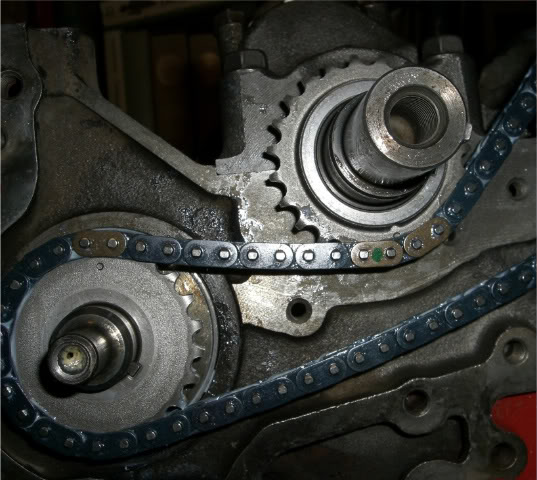

нещо като това ще да е с белези на двата вала, и на звената на веригата.
mapletrim043.jpg [ 64.66 KiB | Прегледано 412 пъти ]
Пет Мар 04, 2011 11:08 pm
Регистриран на: Пет Яну 21, 2011 10:52 am
Постове: 3
Местоположение: Haskovo
Това двигател на джъсти ли е?Може би има някаква разлика.Моят двигател е 1.2 либеро 90г.,но по веригата не открих нито по-светли звена,нито някакви други белези.Делкото на двигателя го направих с чукче.Минал съм 2-300 км досега и няма проблем.Двигателя работи равномерно на празен ход,но се тресе и затова мисля ,че балансиращия вал не е зацепен правилно,но не мога да открия белези по него.
