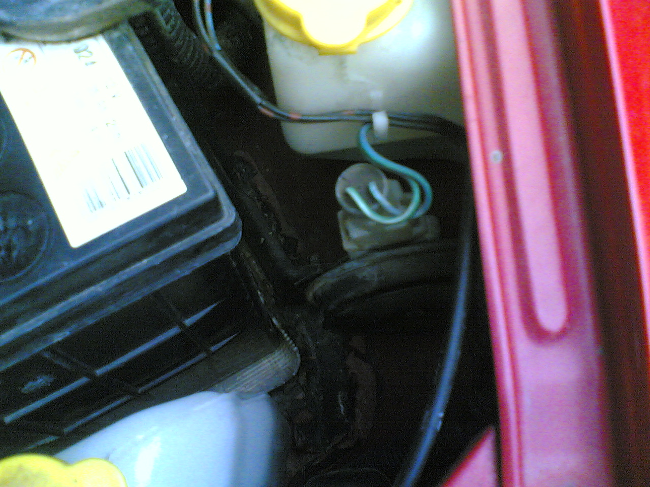

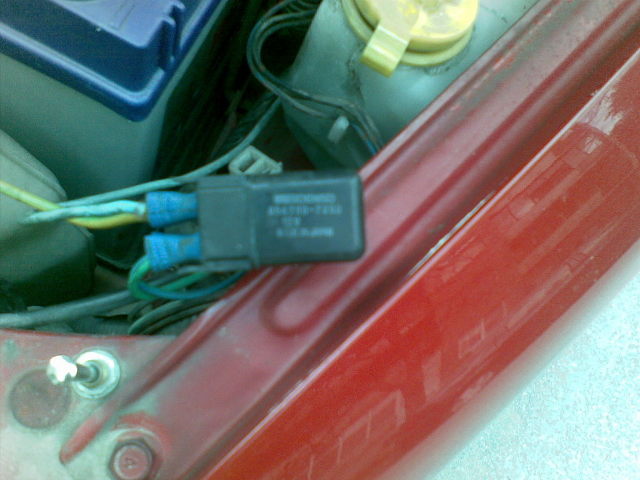

И така ма мойто клаксона е само един,пращам снимки.Ако ти трябват под друг ъгъл кажи.
07092009.jpg [ 441.76 KiB | Прегледано 6517 пъти ]
07092009(001).jpg [ 473.9 KiB | Прегледано 6517 пъти ]

@niki76: Много благодаря колега, но при мен кабелчето е директно изключено от белия контакт - виждам, че при теб продължава в посока към калника. Въпросът е обаче после накъде отива. :)

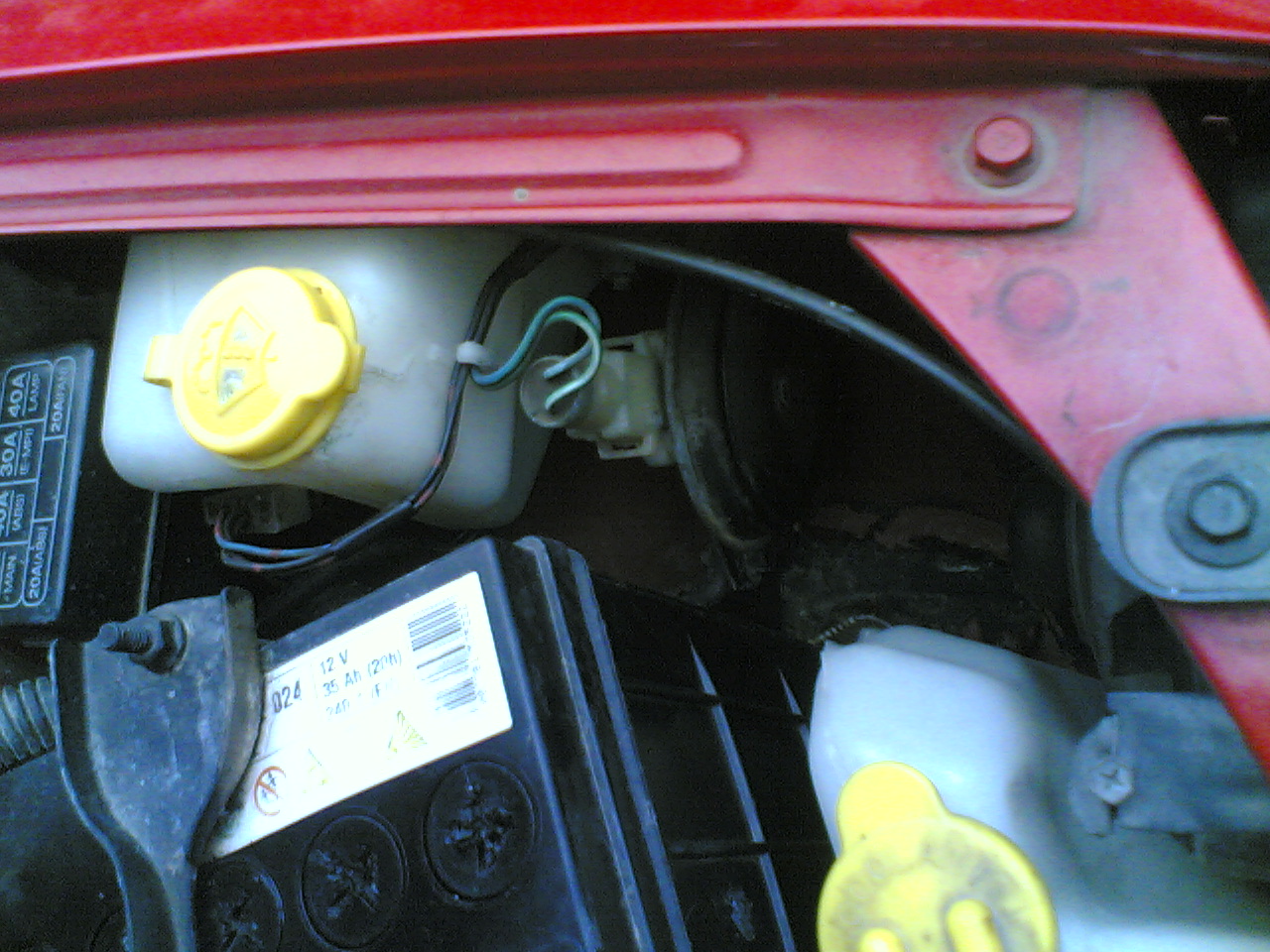

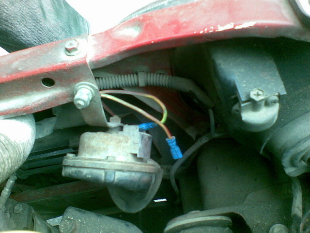

Като че ли намерих проблема - едно кабелче не прави добър контакт. Изглежда, като да влиза в някакъв превключвател (реле?). Прилагам снимка на тоя елемент, както и на втория клаксон. :)
Едното кабелче на втория клаксон е откачено. Странно, нали? Въпреки това така свири.
Коментар на файл: Въпросният странен елемент. Реле?
horn1.jpg [ 51.65 KiB | Прегледано 6369 пъти ]
Коментар на файл: Втори клаксон - едното кабелче е откачено.
horn2.jpg [ 54.11 KiB | Прегледано 6369 пъти ]
