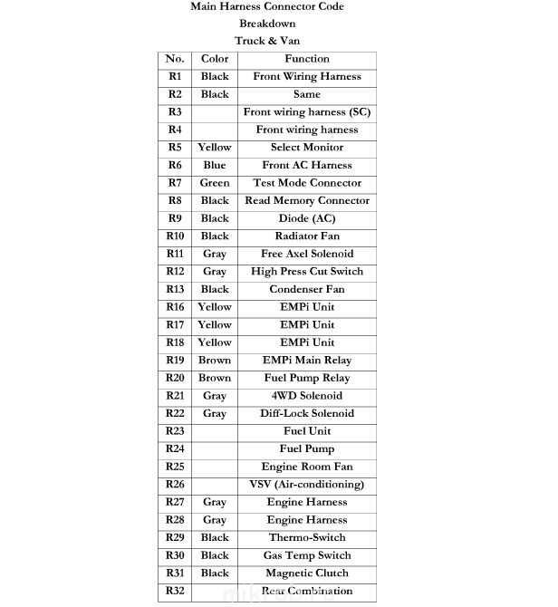

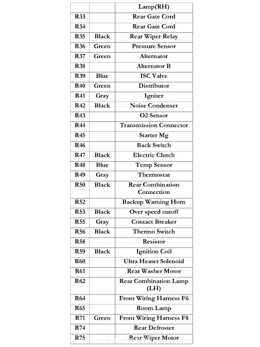

Тръгваш по снопчето кабели от дистрибутора(а.к.а делкото) и стигаш до него. И аз не знам къде е, но "имам идея" как да го намериш. Т.е. бягай и от този. Отвори ти или някой комутаторния блок и подмени всички електролитни кондензатори, стотинки са. Същото можеш да направиш и с компа.

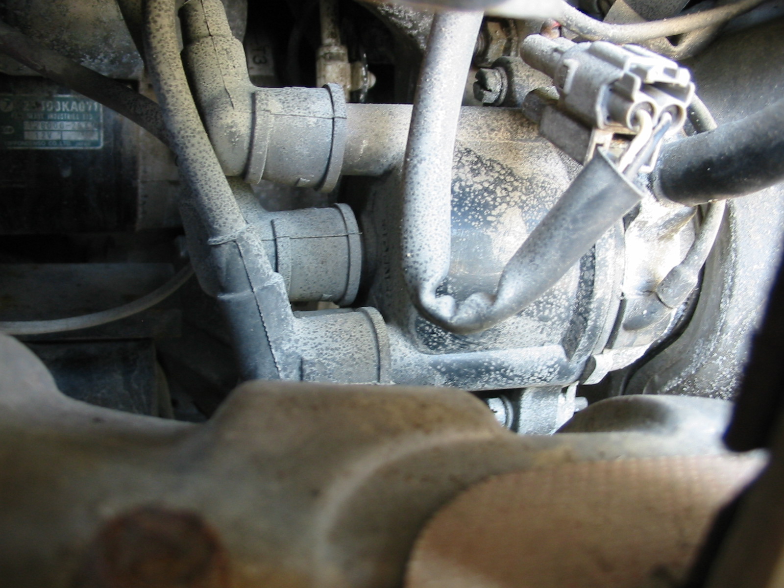

Коментар на файл: Дистрибутор

Капачката на делкото (нарича се дистрибуторна капачка) обикновено се държи на две или на три щипки (по спомен), които се махат най-лесно като им подпъхнеш отвертка и действаш, както ти е писал Алекс. В случая горното не важи понеже колегата BLA е прикачил снимка на делкото на твоя модел кола и там е на винтове... но пак ще ти трябва отвертка.
