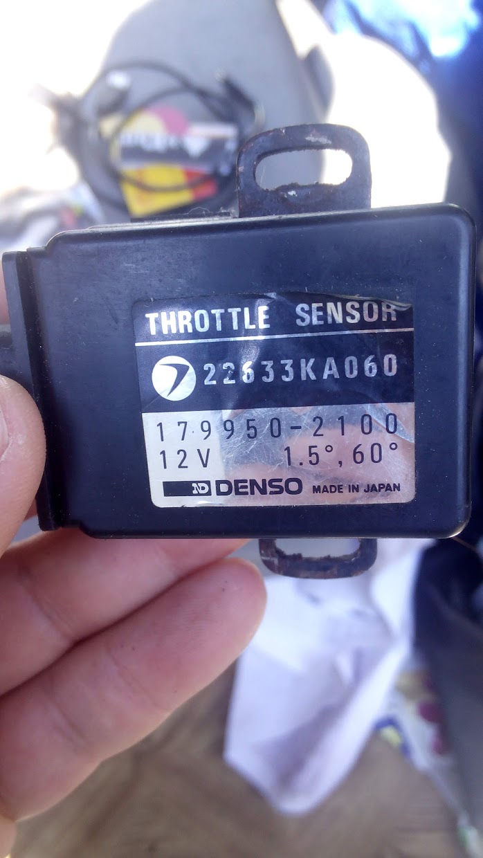

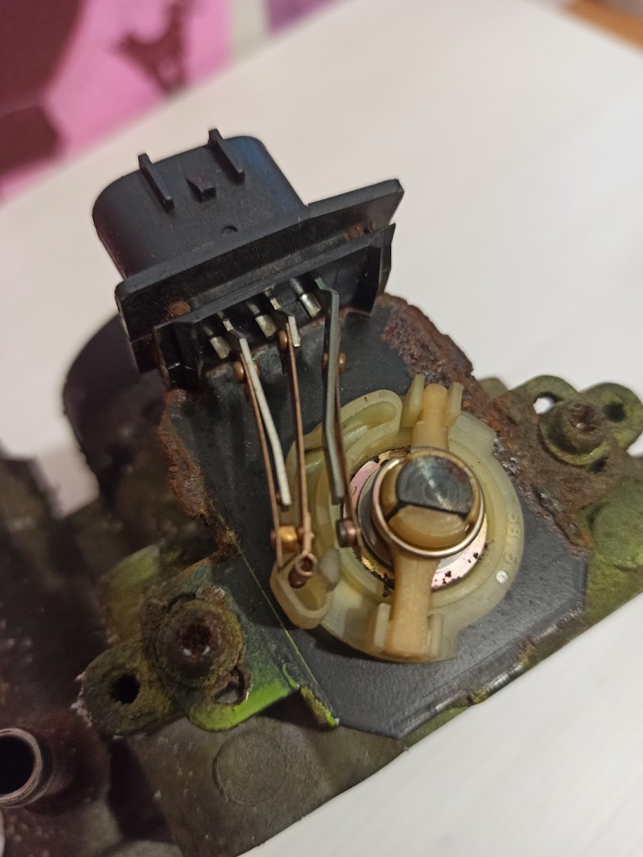

Миналата седмица я засякох на дълго - 10 газ. Множко ми се вижда. Намерих снимки и на прословутия датчик, който ми дава грешка (43 по спомен). Току виж някой се сетил как се настройва това чудо. Преди няколко месеца купих целия клапан заедно с датчика и след смяната - пак същата работа. А уж стигал сигнал от него до компа. Дразнещо е да знаеш, че нещо по колата не работи както трябва. Единия датчик е изкаран от морското дъно, но другите които пробвах са в идеално състояние. Всъщност виждам само 3 позиции. Отворено, междинка и затворено. Какво може да му се прецака и каква толкова настройка ще иска? А има ушички (улей) за донастройка. Всички "майстори" вдигат рамене и толкоз.

Чета тук в един немски форум http://liberoforum.xobor.de/t80f5-Fehle ... tml#msg622
че това е сензор за idle position, тоест - когато е отпуснат педала на газта трябва да дава контакт. Човекът споделя, че са правили настройка на запалването, а този сензор не е работел, което е довело до прегряване на ауспуха и разход. Ръчно са направили контакт да подава сигнал, че е пусната газта и тогава са направили центровката на запалването и проблемът се е оправил. Останало му като проблем, че на свободен ход били много високи оборотите, защото не работи сензора, но иначе колата вървяла нормално.
ПП. Проверката се прави със стробоскоп, процедурата е стандартна, описана е тук на стр. 148 на руски https://jdmfsm.info/Auto/Japan/Subaru/- ... u%20RU.pdf
