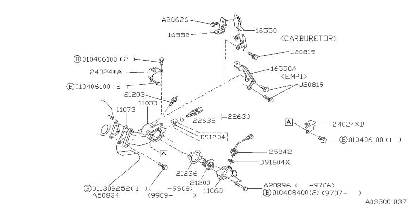

 Термостат на Субару Вивио-къде се намира?
Регистриран на: Пон Ное 08, 2010 10:55 pm
Постове: 2
Помагайте-колата е 98 г-660 кубика
Вто Яну 04, 2011 8:48 pm
Постове: 762
Skype: subaru_prodrive
Рейтинг: 8
Ето го термостата колега на Вивчо.....номера е 21200 на схемата.
0_R13_035_02.gif [ 15.45 KiB | Прегледано 483 пъти ]

Проследяваш си маркуча на радиатора, долния и после виждаш детайла от снимката (захваща се за блока) с две болчета. Трябва и гарнитурка да има.

По точно,горния маркуч от радиатора води до термостата. :smt129

niki76 написа:
Моя грешка :oops: , при мене наопаки. Благодаря за корекцията.

То аз познах,щото мойта е такава :giggle:
