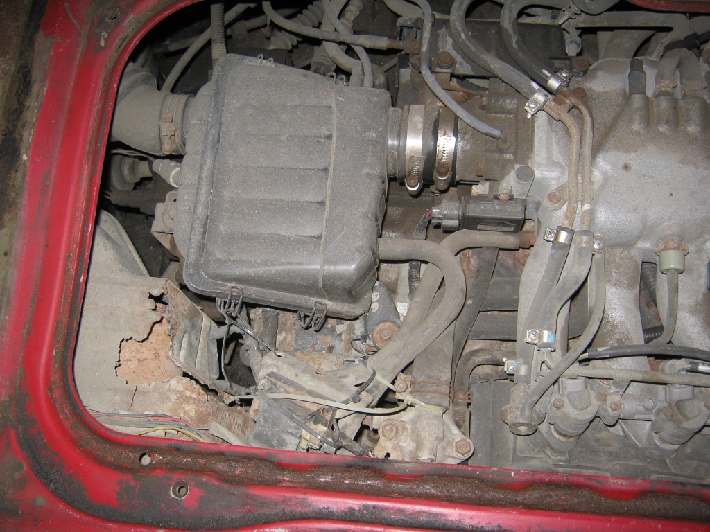

Ето и снимките на мотора
IMG_0570 - Копие.jpg [ 318.11 KiB | Прегледано 1058 пъти ]

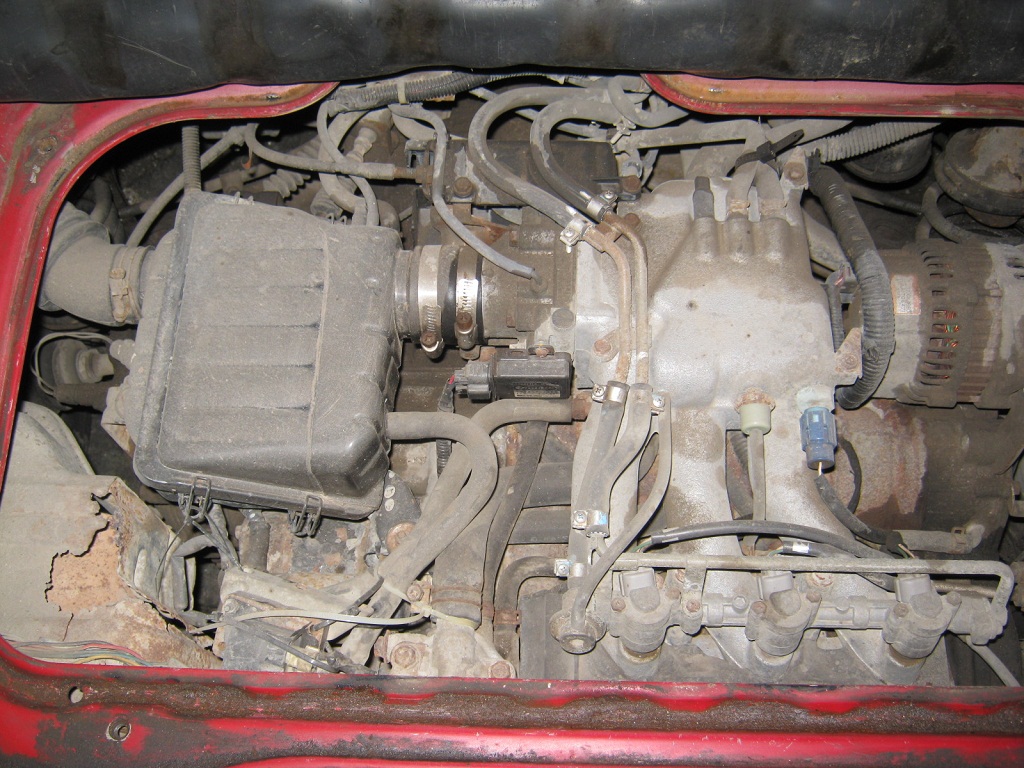

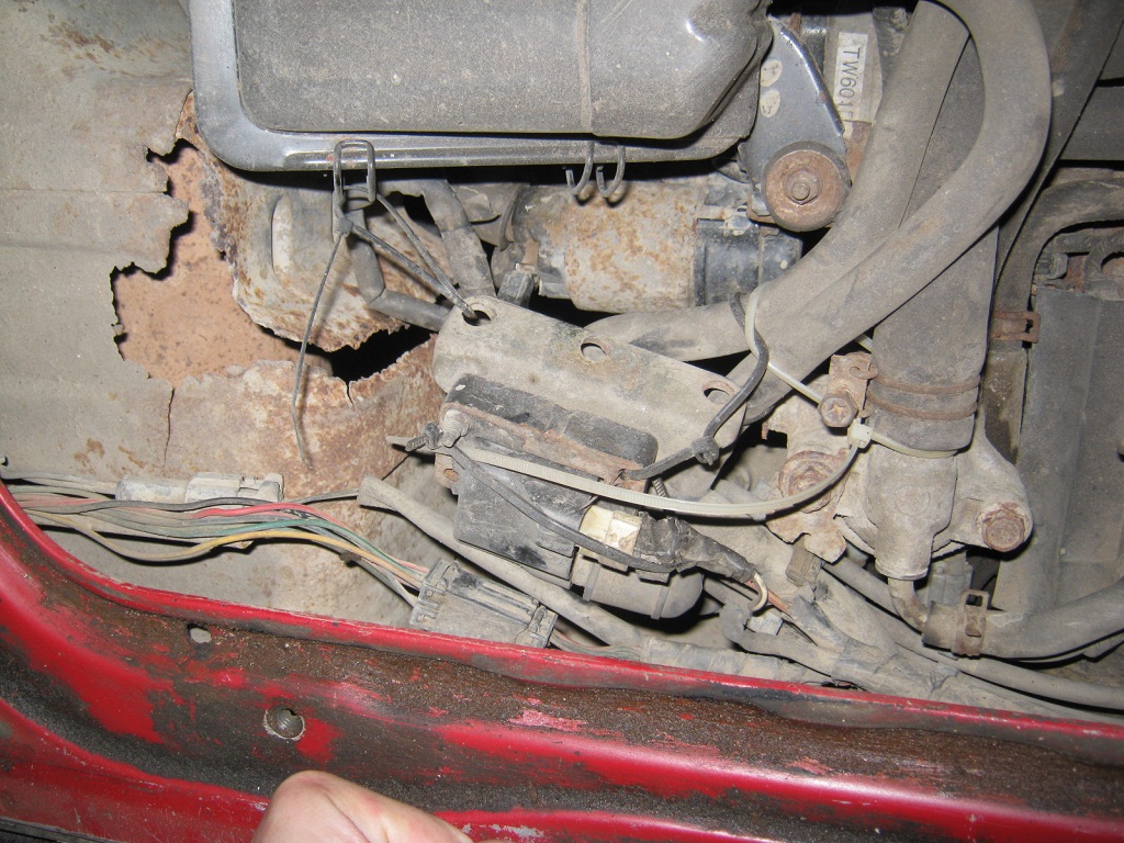

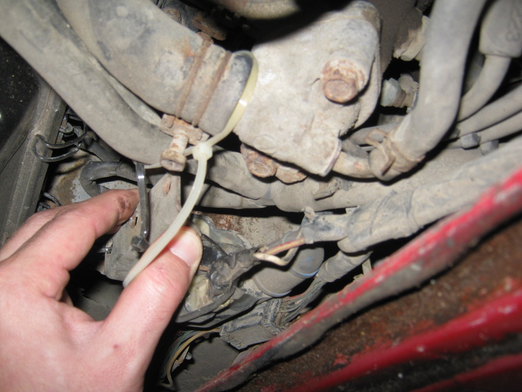

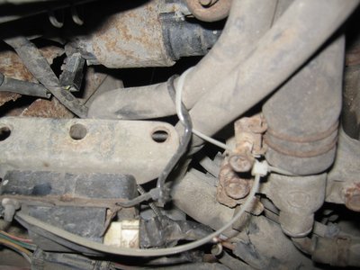

Дано ти помогнат снимките с ремонта ,които си захванал .Успех :)
IMG_0571.jpg [ 345.08 KiB | Прегледано 1058 пъти ]
IMG_0572.jpg [ 326.68 KiB | Прегледано 1058 пъти ]
IMG_0573.jpg [ 226.62 KiB | Прегледано 1058 пъти ]
IMG_0574.jpg [ 214.32 KiB | Прегледано 1058 пъти ]

Мнооого благодаря, видях че си се поизцапал даже. Дължа ти няколко голями бири.
Много ще ми помогнат фотосите, добих представа кое къде е.
