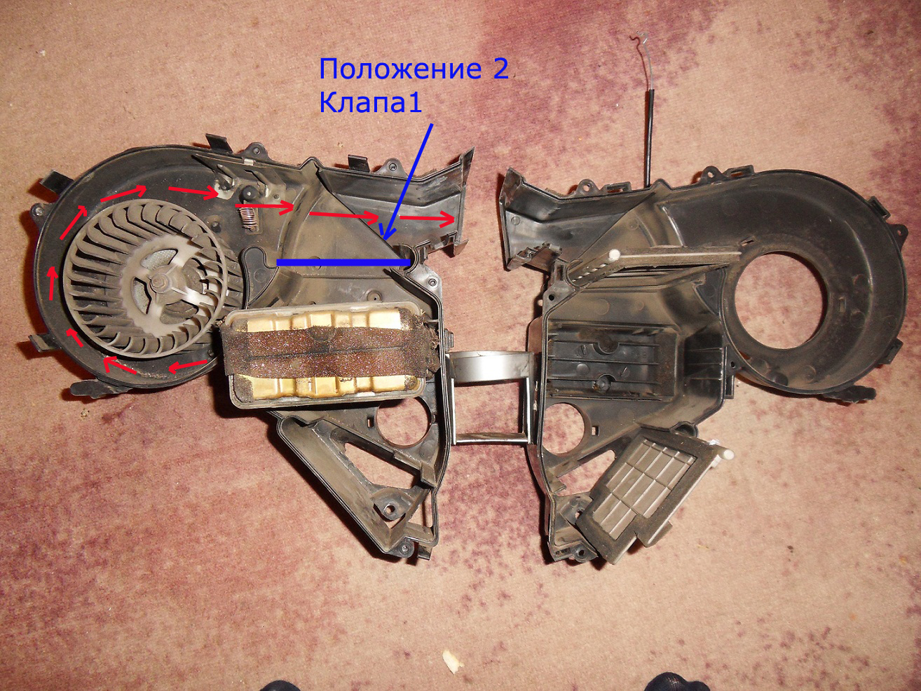

Мерси за отговорите.През другите отвори парното е супер няма проблем със загряване и прегряване.Първо си помислих че някоя клапа може да не е в ред но днес го огледах отново внимателно и всичко е добре.Интересува ме дали при др колеги с либеро духа топло от средата или това си е заводско така понеже и тая версия не е изключена.
Пон Сеп 16, 2013 5:19 pm
Регистриран на: Вто Мар 06, 2012 7:29 pm
Постове: 6
Местоположение: Дупница
Автомобил: Subaru Libero E12 4wd
Ако някой има някакви идей да ги споделя може и аз да бъркам нещо
Коментар на файл: Това е снимка на самото парно разглобено на две части при това положение на клапите въздухът минава през радиатора и се загрява и излиза към горните въздуховоди
parno1.jpg [ 979.14 KiB | Прегледано 1123 пъти ]
Коментар на файл: При това положение на клапа 1 (да духа към средните въздуховоди) въздуха не минава през радиатора и не се затопля за това духа само студено
parno2.jpg [ 926.65 KiB | Прегледано 1123 пъти ]

И при мен духа на средно ниво студено,а на другите нива нямам проблем с затоплянето мисля ,че това компенсира липсата на климатик :good:

Явно това си е заводско :(
