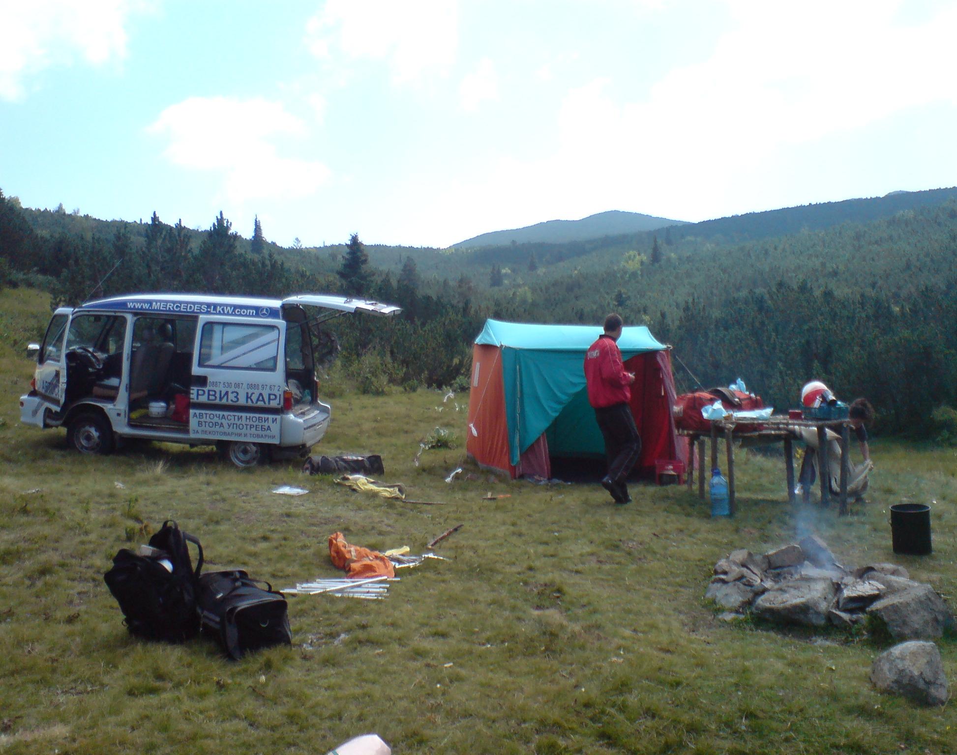

ПС Ама то Либерото от каде да знае че има нужда от ремонт,върви кадето му кажеш и толкоз.Джъстито което имах(89г) редовно пропускаше 3 цилиндър ама и на "него" не казах :D.
Корави като гранит са старите звезди.Ето снимка че не му "пука" ;)
DSC00359.JPG [ 296.23 KiB | Прегледано 1278 пъти ]

E to pisanoto po gore e naizust i e v nai loshiq slu4ai.No ako reklamata po bus4eto e tvoi biznes to ti si choveka.
