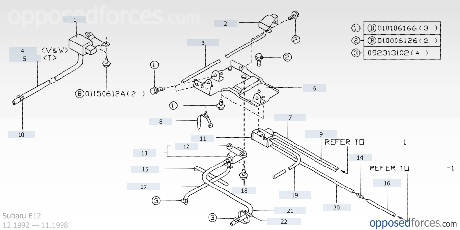

http://opposedforces.com/parts/e12/en_d11/type_18/
Пробвай с този линк, колега, дали няма да намериш каквото ти трябва.
Чет Ное 05, 2009 9:21 pm
Постове: 5911
Може би това да е от някаква полза, но горната картинка е далеч по-ясна
http://static.opposedforces.com/epc_img ... 908101.png
