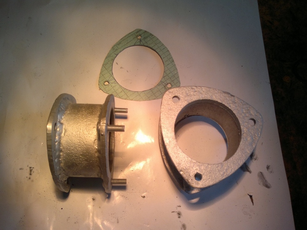

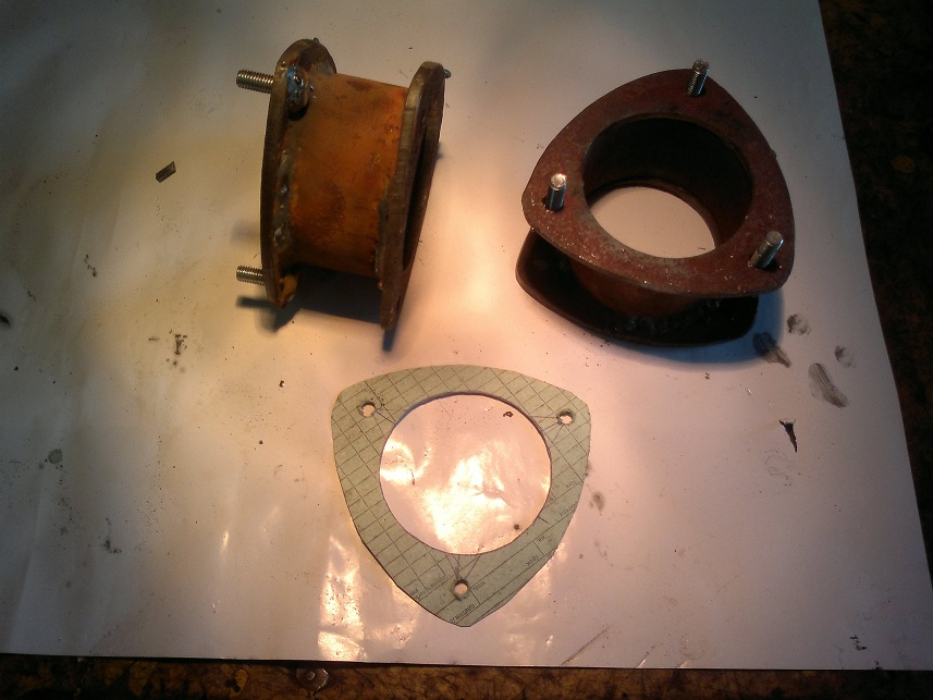

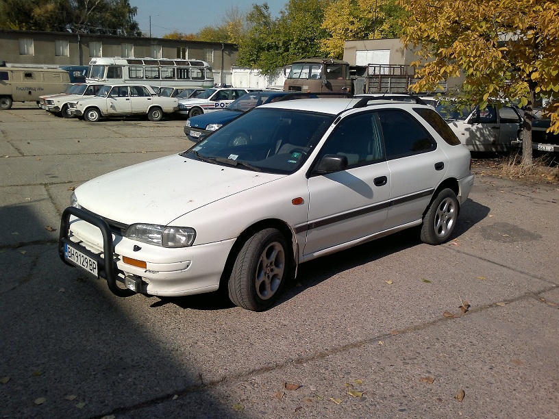

Ето как стана моето с 6 см. по-високо.
14102011013.jpg [ 152.47 KiB | Прегледано 2764 пъти ]
14102011015.jpg [ 195.08 KiB | Прегледано 2764 пъти ]
14102011017.jpg [ 241.48 KiB | Прегледано 2764 пъти ]
2011025.jpg [ 274.88 KiB | Прегледано 2764 пъти ]

:smt023 Доволен ли си от резултата? Имаш ли накакви забележки?Аз моята Импреза я повдигах с 3 см фланци и с по- голям размер 15-ски гуми и получух общ резултат 5 см.Като застана до аутбек съм на неговия клиренс.До сега съм навил около 2000 км. и нямам забележки , а и ходя по-смело за риба.Идва ми една еретична идея да призива някой колега с Аутбек за тест на проходимостта. :beer01:

Ами доволен съм и то много. За забележки все още е рано нямам и 300км навъртяни така но ще трябва малко да я вдигна и отпред защото на места ми опира ролбара иначе и аз съм на 15-ки.

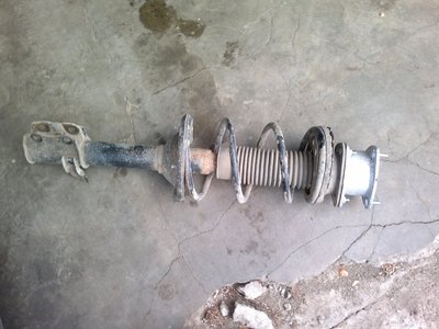

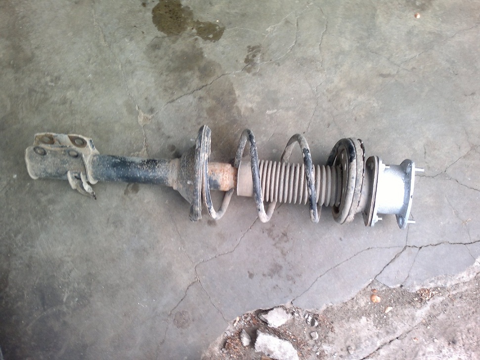

здр.Колеги имам един въпрос? При монтиране на фланци за повдигане на предницата на импреза 95г. биалетката разкача ли се, или носача се натиска максимално надолу за да може да влезе амортисьора с монтирания на него фланец. Колко е максималната височина на фланците за импреза 95г.
Естествено 4е се откача биалетката.....Освен това трябва да разхлабиш болтовете на носача и когато колата легне заедно с фланеца....се затягат чак тогава!!!За Импреза максимум 5см........по принцип може и по голям да влезе но колата стои неестествено.
