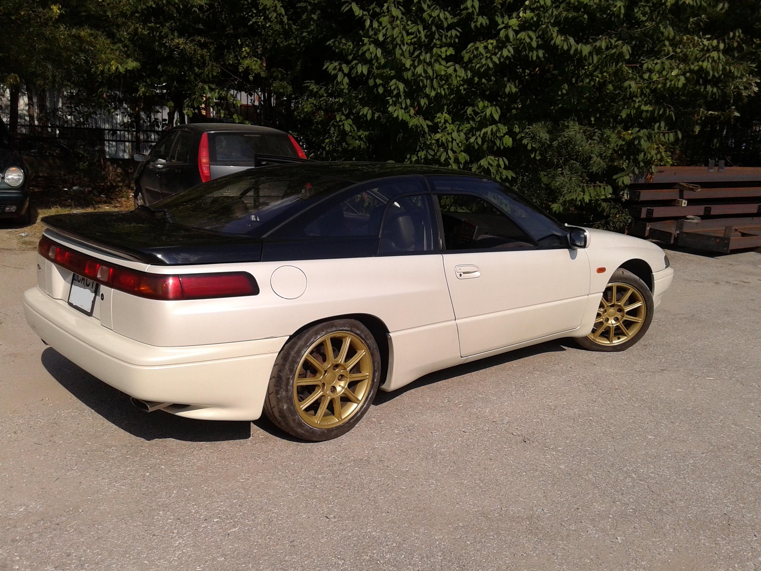

Лекинко да поизтупам праха от темата с моя самолет :D
20140901_161639-1.JPG [ 680.67 KiB | Прегледано 1801 пъти ]

Красавица. =D> =D> =D> =D> =D> =D> =D>
