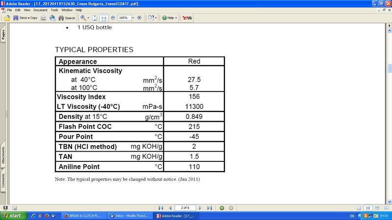

copce написа:
BAlexandrov написа:
С "някакво си за автоматика" вероятно ще береш ядове :idea:
http://www.eneos-bulgaria.bg/?page=prod ... oductID=17 Ето това е за автоматика все още не съм го налял :) така че има време
Ако си с 5АТ определено ще береш ядове.

А какво масло на Енеос мога да сипя ?!?
http://www.eneos-bulgaria.bg/filesProdu ... id2012.pdf
или
http://www.eneos-bulgaria.bg/?page=prod ... oductID=16
Сря Юли 30, 2014 6:22 pm
Постове: 1285
Местоположение: Planet Earth
Автомобил: V8 bi-turbo
Рейтинг: 504
Ами ти няколко поста по-горе сам си дал линк - Nissan Matic J апрувъл ти трябва. Писахме доста във форума по тази тема, потърси.

Дам прочетох доста. Сега ще звънна на тези манатарки дето ми го продадоха да видим какво ще предложат да го сменят. Обаче също четох един твой пост "Основната разлика при АТФ масло от 16 лв. и такова от 50-60 лв. е предимно в това, че второто няма да има никаква (или съвсем малка) загуба на вискозитет при високи температури, докато това, от 16 лв ще има сериозен shear / viscosity loss. Групи 2 и 3 не са температуроустойчиви, а това е важно за АТ. От там и необходимостта от по-честа смяна на по-евтиния флуид. Погрешно е човек да си мисли, че масло от 16лв може да го кара толкова, колкото и това - от 50 (цените са примерни). Също толкова грешно е да се приема, че това, от 16 лв ще счупи кутията. Нищо такова, стига да се сменя просто по-рано. Dexron III e ок за по-старите Субара (преди 2000-та), при по-новите също ще работи, но не толкова добре, колкото покриващо type-J масло. ОЕМ-ската препоръчка е за "J" и това не е случайно. Световната статистика показва, че >80% от фаловете на АТ се дължат на прегряване и практически блокиране работата на флуида." Където си писал че и маслото за по-старите кутии ще работи а и не съм взел масло от 16 лв. а от 30 сега ще видим дали ще го сменят или ще си заформяме скандали :) а пък защо да разваляме хубавият кютек с караница
Коментар на файл: Това са му тех. данни
maslo.JPG [ 118.83 KiB | Прегледано 1877 пъти ]
