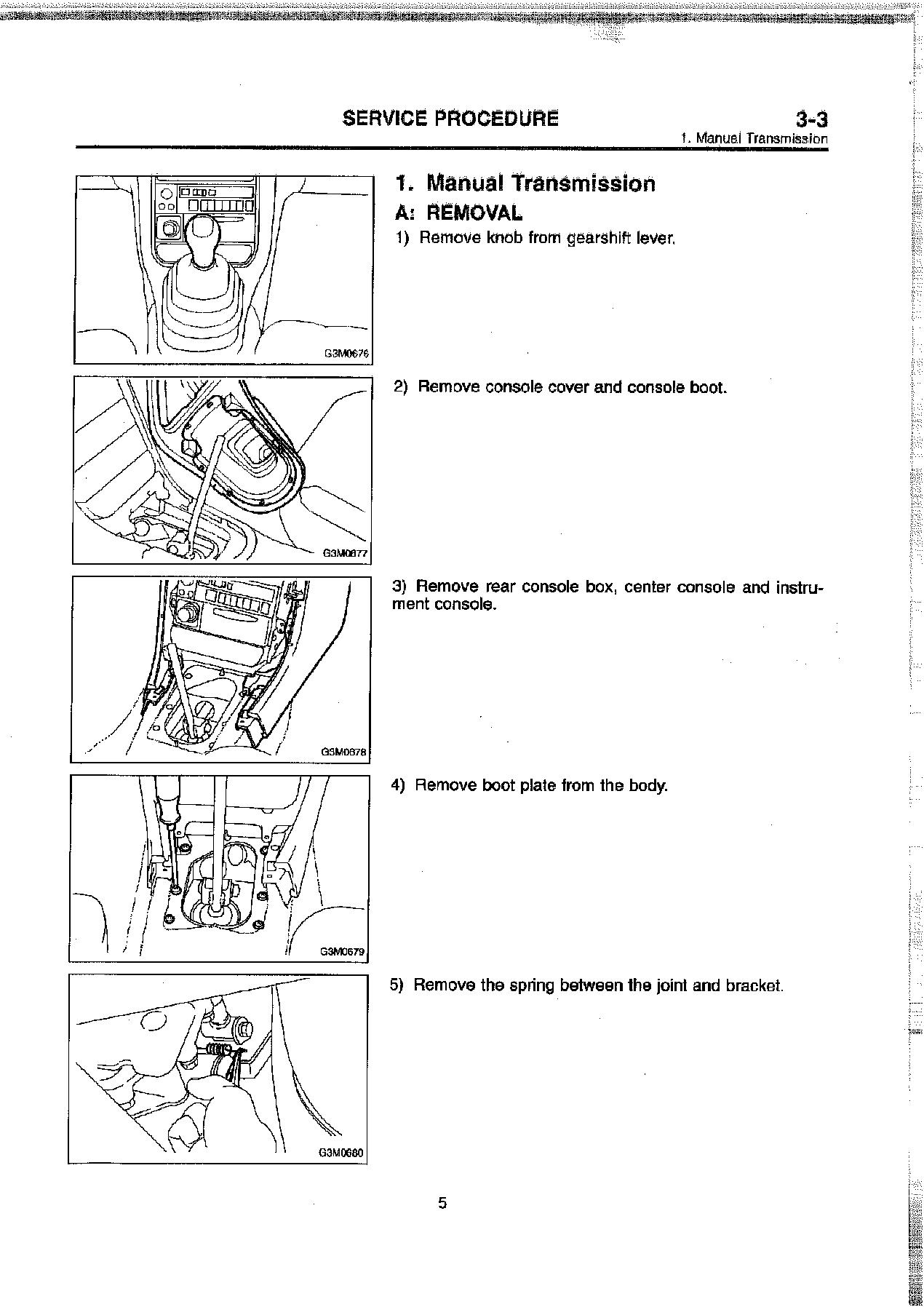

Привет на всички! :-)
Проблемът ми се оказа много тъп, но за сметка на това - лесен за отстраняване. След задълбочено четене на част от сервизната документация и оглед отдолу се оказа, че просто ми липсва една пружина. Тя "застопорява" скоростния лост при неутралното му положение м/у 3-та и 4-та скорост. Явно моята се е скъсала или е изпаднала при предишен ремонт... А пък майсторите от сервиза искаха да отварят скоростната кутия...
След поставянето на произволна такава (намерихме подобна от спирачки) лоста направо "заспа". :-) Сега търся по магазините дали може да се намери оригинална.
P.S. Като прикачен файл съм постнал част от service manual-a ако на някой му е любопитно за какво иде реч или има подобен проблем.
