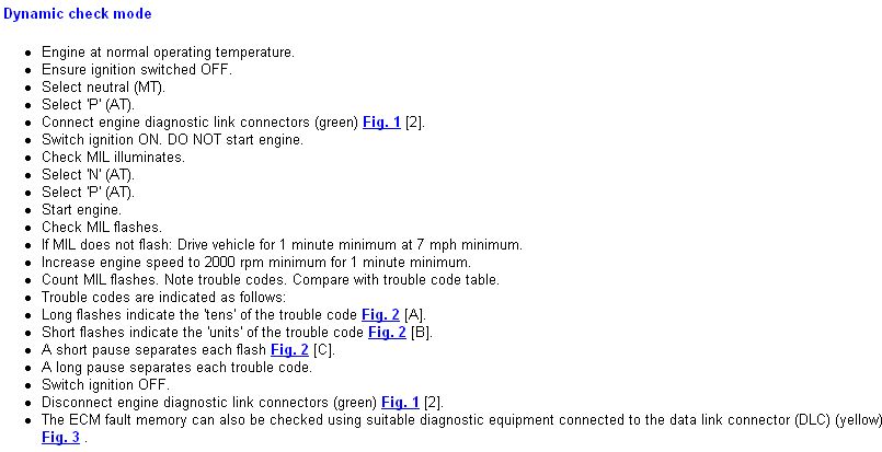

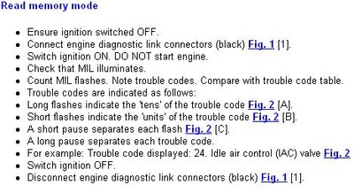

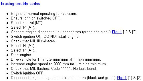

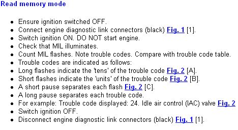

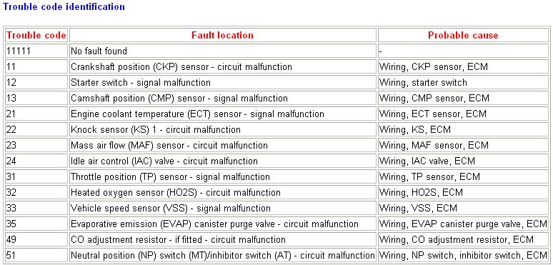

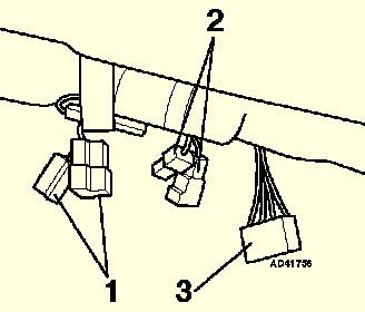

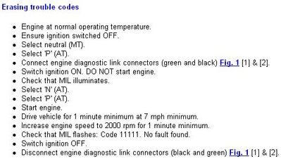

Прилагам разположението на буксите, проверка 1 - с черни букси, проверка 2 - със зелени букси, кодове на авариите и изтриване на отбелязаните грешки.
Вероятно в динамичен режим (проверка 2) открива грешки. най добре изчисти всички запаметени грешки и после виж каква авария ще ти изпише наново.
Коментар на файл: Разположение - при мен е плътно вдясно над педала на газта

Коментар на файл: Изтриване на грешките
ENG5-Erasing TC.jpg [ 36.5 KiB | Прегледано 1395 пъти ]

Доколкото прочетох в сервизното ръководство за моя модел, няма самодиагностика. Отдолу имам само един чифт зелени букси така наречения (test module conector) Навсякъде където четох, той трябва да е свързан когато се диагностицира със OBD-II GENERAL SCAN TOOL, който се вкл. във data link conector-а . Пък и като гледам означенията на диагностичните кодове са буквено-цифрови със по 5 знака. Едва ли ще мога да ги разпозная по мигане на лампата MIl :) Така че ще отида в субару да прочетат грешката.

така е - чукнах за твоя автомобил в аутодатата. само с диагностичен уред свързан чрез конектора ще свършиш работа.
Снимките, които качих по-рано на кодовете и грешките на мотора са за по-старото легаси. Вероятно ще е от полза ако се отделят като тема. Недоглеждането в случая е от моя страна - не съм обърнал внимание на годината на автомобила на колегата.
В новата тема, ако модераторите я отделят, мога да кача и кодовете на въздушните възглавници. така и така ги имам като снимки от Аутодатата. Пак да кажа: за Legacy (94-99) 2.5 (96-99) engine code EJ25 !!
