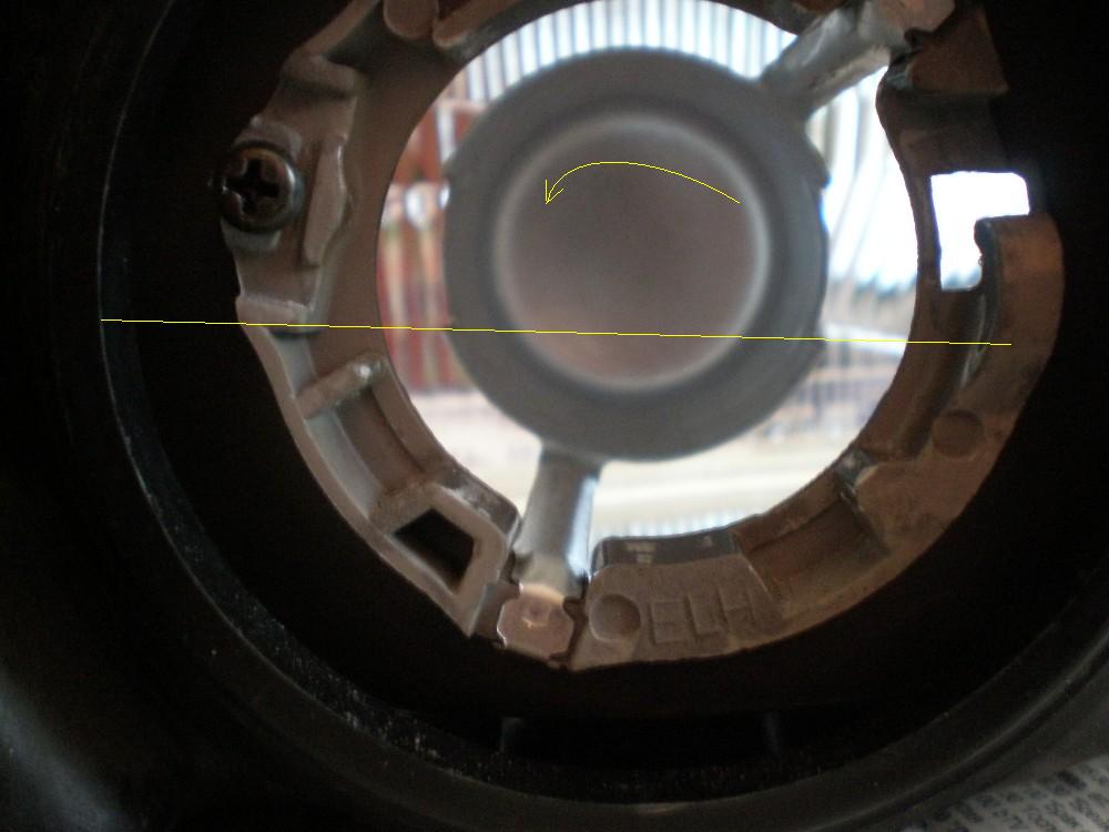

На моята не могат да се нагласят за дясна лента! опитах със завъртане на това нещо но нищо не стана! пак снопа е на обратно :(
PB270178.JPG [ 64.32 KiB | Прегледано 1839 пъти ]

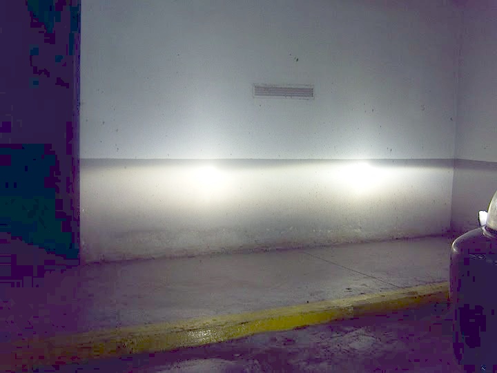

RHD
LHD
Последна промяна BAlexandrov на Нед Мар 07, 2010 11:00 pm, променена общо 1 път
Нед Мар 07, 2010 10:35 pm
Постове: 5914

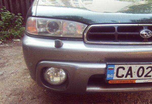

Моите фарове също са японски, взех ги защото са прожекторни и са по-добър вариант за ксенон. Пак е светят наобратно, но чупката е съвсем ниска и мисля, че не е проблем. Навит съм на тестове :smt023 При прожекторните фигурата на светене се получава с пластина, която при някой е предвидено лесно да се обръща, но моите не съм ги отварял да видя...
При рефлекторните може да се лепят лепенки на стъклото, там където свети грешно, но само с частичен ефект.
PIC_1324.JPG [ 67.28 KiB | Прегледано 1812 пъти ]
PIC_1253.JPG [ 45.95 KiB | Прегледано 1808 пъти ]
Последна промяна BAlexandrov на Нед Мар 07, 2010 11:05 pm, променена общо 2 пъти
Сигурен ли си, че са JDM, защото ми приличат на USDM на снимката (равни). Те всичките са произвение в Япония - т.е. са японски.
Моите са точно като на LHD снимката.
Beam me up, Scotty

Ами JDM бяха, от един в Хонгконг, който продава само внос от Япония. Чупка имат, не се вижда добре на снимката, подобно на JDM снимката по-горе, но по-ниска, а и снимано от 2 метра, а горе е от 20. Въпросът е че не е остър ъгъл нагоре както при рефлекторните, а равно - чупка - равно :) JDM снимката е на фабричен ксенон.
