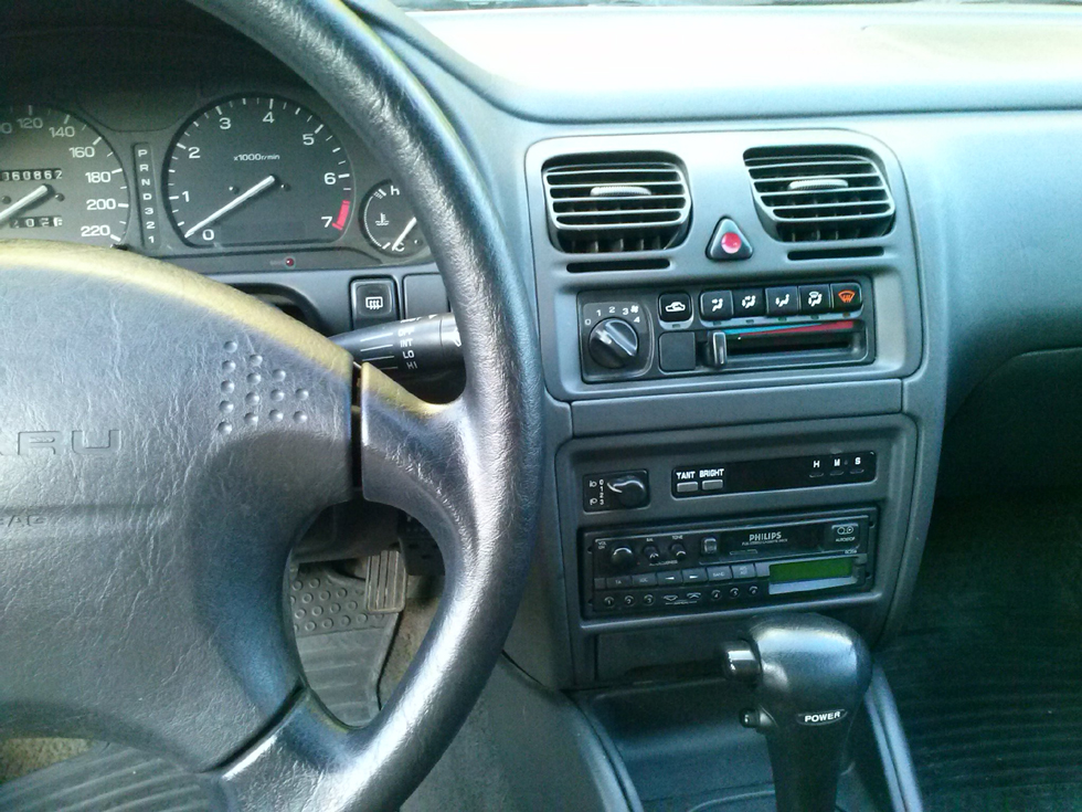

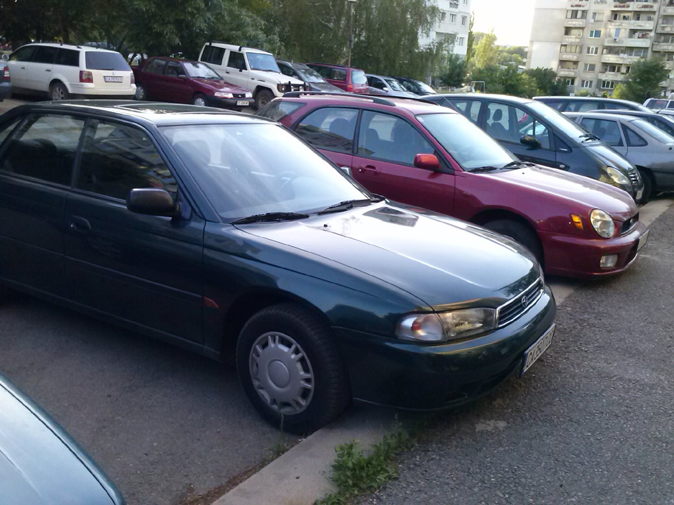

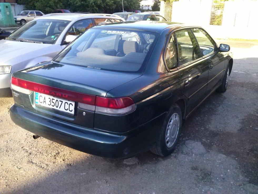

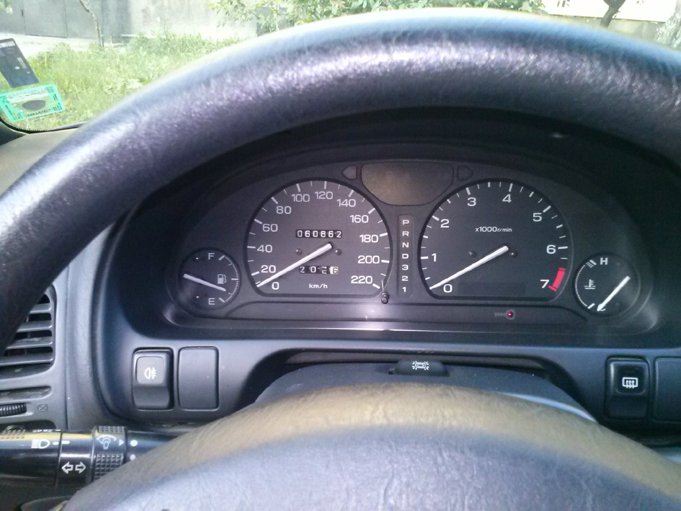

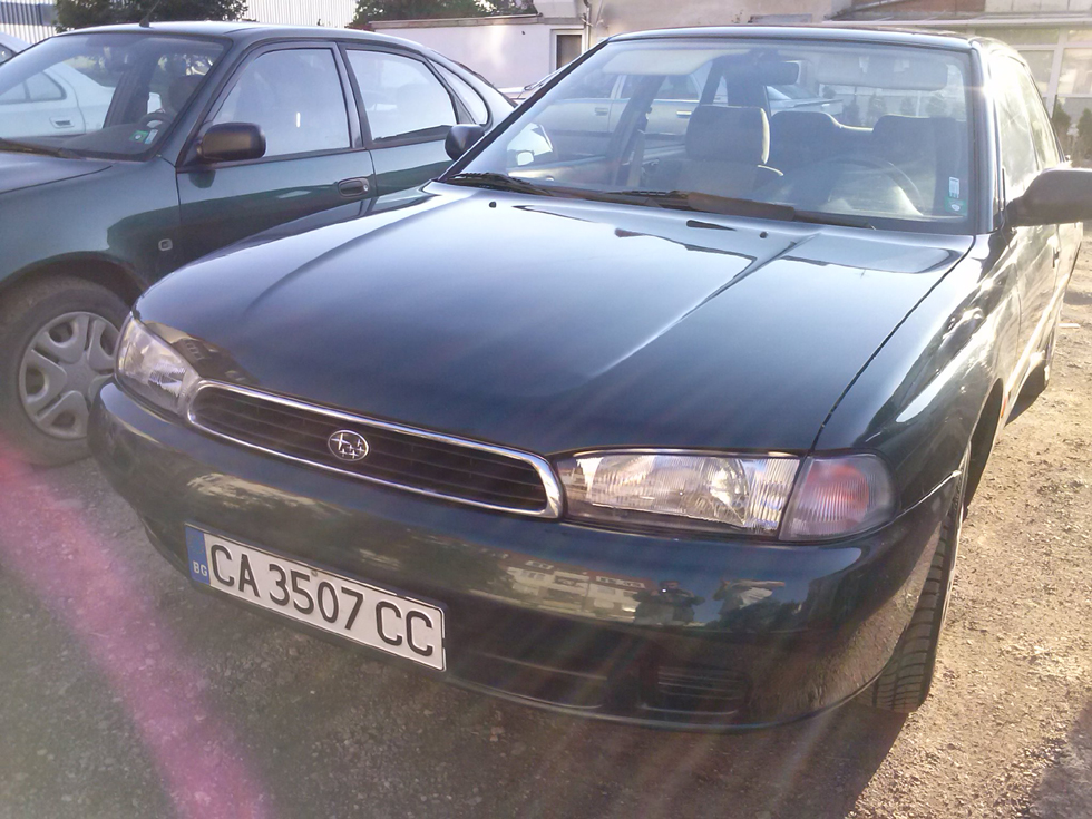

Нещо свежо :love:
Suba 1.jpg [ 525.24 KiB | Прегледано 1356 пъти ]
Суба 2.JPG [ 526.88 KiB | Прегледано 1356 пъти ]
Suba 3.JPG [ 535.16 KiB | Прегледано 1356 пъти ]
Suba 4.JPG [ 557.19 KiB | Прегледано 1356 пъти ]
Suba 5.JPG [ 490.28 KiB | Прегледано 1356 пъти ]

Малко извън темата. Тези 60к км. реални ли са? За 17 годишна кола са прекалено малко. :( Но, на първо гледане, е много добре. =D> :good:
Вто Май 21, 2013 8:36 pm
Напуснал форума
Постове: 1100
Skype: xxx
Автомобил: Legacy 2,0 AT
Телефон: 0889808309
Рейтинг: 323
tony написа:
Като се видим сам прецени ;) Меко казано е като нова :)
