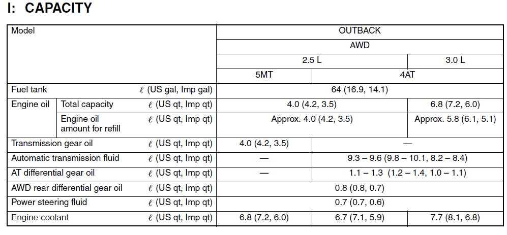

Това е по книжката, така че е въпрос как се източва, но да ти е "доста над максимума" е неправилно при всички случаи :idea:
oil capacity.png [ 62.13 KiB | Прегледано 3361 пъти ]
