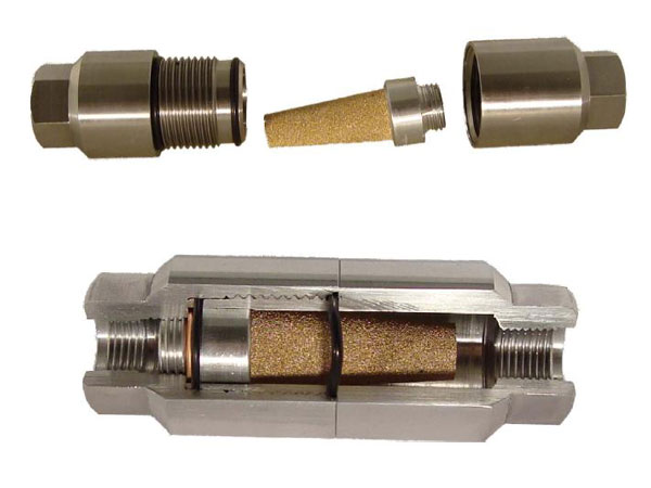

melhaer написа:
откъде я взе тази пълначка с филтър да я порбвам и аз? Дори да не върши работа, няма да е по-зле от тази без;)
По принцип се продават на безумни цени - пример. Много лесно се прави от заглушител за пневматика.

Vami написа:
melhaer написа:
Изображение Изображение
По принцип цените съвсем не са безумни, около 35лв. В друга тема бях писал, но и тук ще споделя - Влади се казва момчето, газ-сервиз е, от него съм я взел и още няколко колеги май си взеха - 0886839880.
Иначе съм опитвал да сложа сменяем филтър между пълначката и бутилката - не става, друг стандарт са фланците на входящата тръба и никой не се нае да го направи, затова този моя приятел ме светна за тая пълначка. Не съм я отварял още, но филтърчето вътре леко се вижда и е обикновено , като на старите газови уредби при магнитния клапан.

Не е лоша идеята с тази пълначка. Отделно сменяем филтър между пълначката и бутилката може лесно да се направи от газов клапан за Ф8 мм със собствен филтър, като му се разкара котвата.

Johnny Bravo написа:
По принцип цените съвсем не са безумни, около 35лв. Не съм я отварял още, но филтърчето вътре леко се вижда и е обикновено , като на старите газови уредби при магнитния клапан.
Да, ако е с филтърче за 2 лв, цената може да е такава, но аз имах в предвид цените за пълначки с филтър от синтерован бронз. По принцип при пълнене налягането и дебита са големи и филтъра трябва да е съобразен с това. Иначе рискувате при запушване да се разпори и боклуците да тръгнат по системата. Филтрите от синтерован бронз издържат и на налягането и на дебита. Също така се мият и ползват многократно. Мой колега преди три месеца си купи нов Опел от Булвария, с фабрично монтирана газова уредба и в пълначката филтърчето е точно такова.
