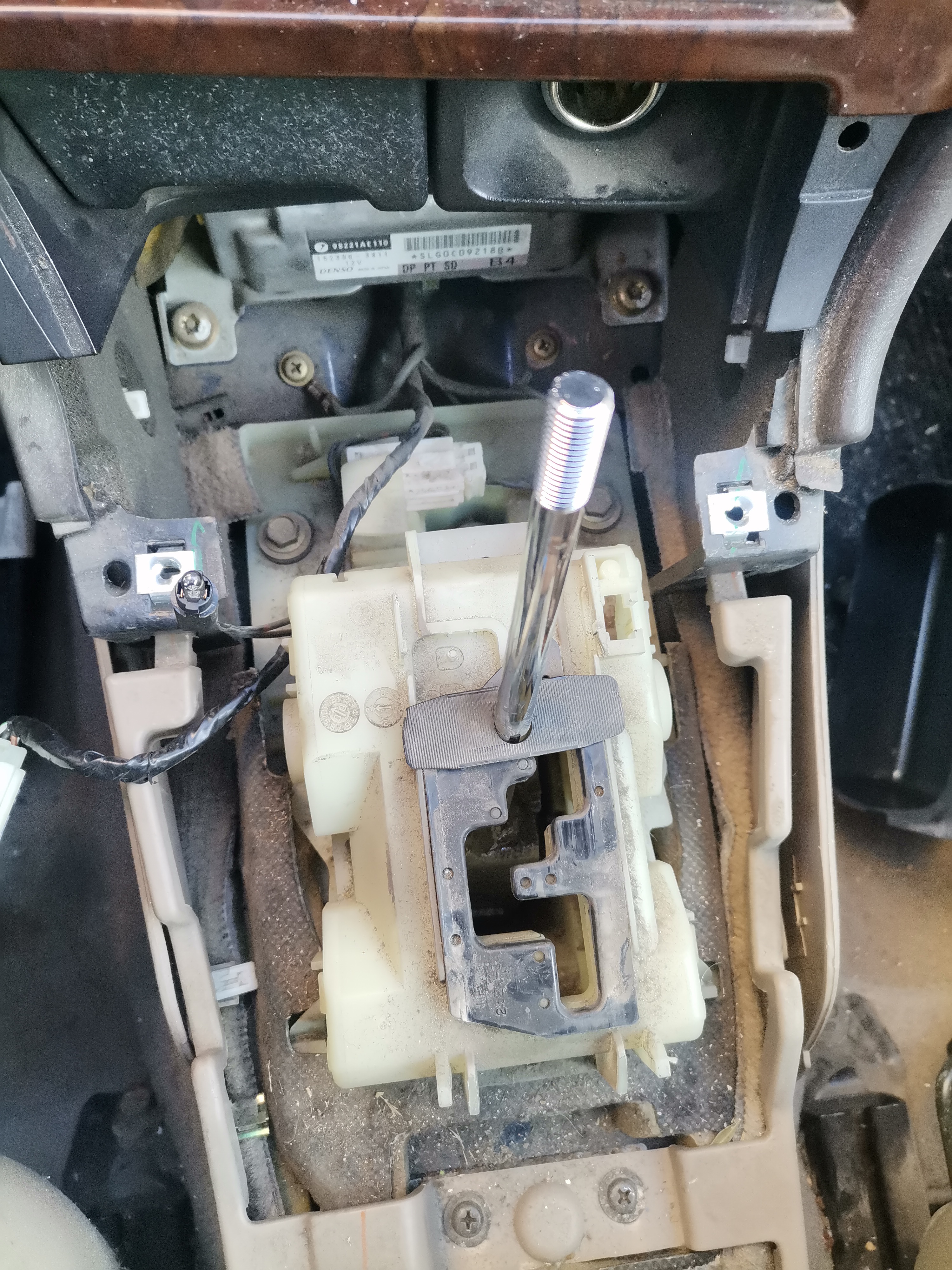

Тук някъде ли трябва да е

Самия лост функционира на колата е забила на някоя предавка
Сря Дек 20, 2023 2:42 pm
на снимката която си постнал - отдясно на лоста на 45% - правоъгълно гнездо с леко ушитение от лявата страна, вкарваш отверка и местиш лоста.
На линка който съм ти постнал по-горе е от ляво, при теб е от дясно и не е трябвало да сваляш и разглабяш, още отгоре се в
вижда малкото капаче вдясно.
https://www.subaruoutback.org/threads/s ... or.184898/

Vmax написа:
На линка който съм ти постнал по-горе е от ляво, при теб е от дясно и не е трябвало да сваляш и разглабяш, още отгоре се вижда малкото капаче вдясно.
Благодаря колега ще пробвам дано стане ако има някой да продава такава скоростна кутия нека се свърже с мен
Сря Дек 20, 2023 3:40 pm
Постове: 5911
Това с отвертката е за освобождаване на лоста от заключеното положение.
Ако той ти работи, а казваш, че е "забила" предавка...опиши какво точно се случва, но вариантите не са много.
Снимай табелката с номера на рамата и на кутията, за да търсиш по него... ако е от самата кутия.
