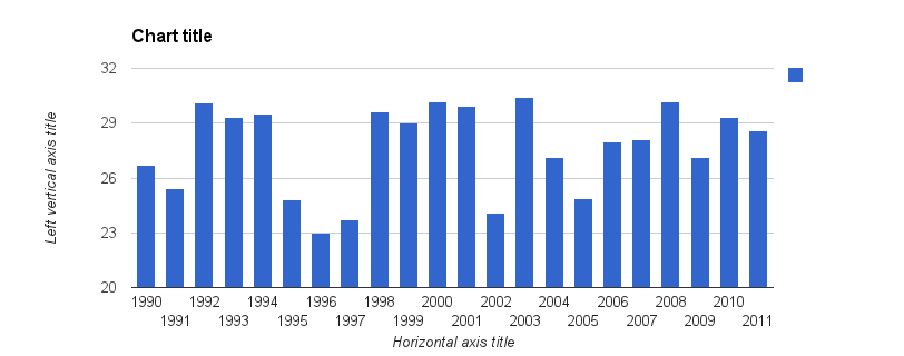

pradabg написа:
Имайки в предвид,че температурите лятно време в нашата страна се повишиха значително
Другото не мога да коментирам - нямам данни и е хубаво, че събирате тук.
Повишаване на температурите обаче е спекулация - поиграх си да изкарам средномесечните температури за Август в София
temp.png [ 11.19 KiB | Прегледано 781 пъти ]

BAlexandrov написа:
pradabg написа:
Да,но не си караме автомобилите средно месечно а всекидневно ;) Например вчера имаше буря ,температурите паднаха много,но след две седмици може термометрите да забият и 40 - тогава какво правим ? То ако изкараш и годишна статистика,може да се окаже ,че средната температура е 18 градуса - значи нямаме проблем с охлаждането :)

Постове: 5911
Искам да кажа, че за повишаване на температурите лятно време у нас не може да се говори. Нека не търсим под вола теле.
Иначе е хубав стремежа към повече и по-точни данни - така ще има над какво да разсъждаваме.
