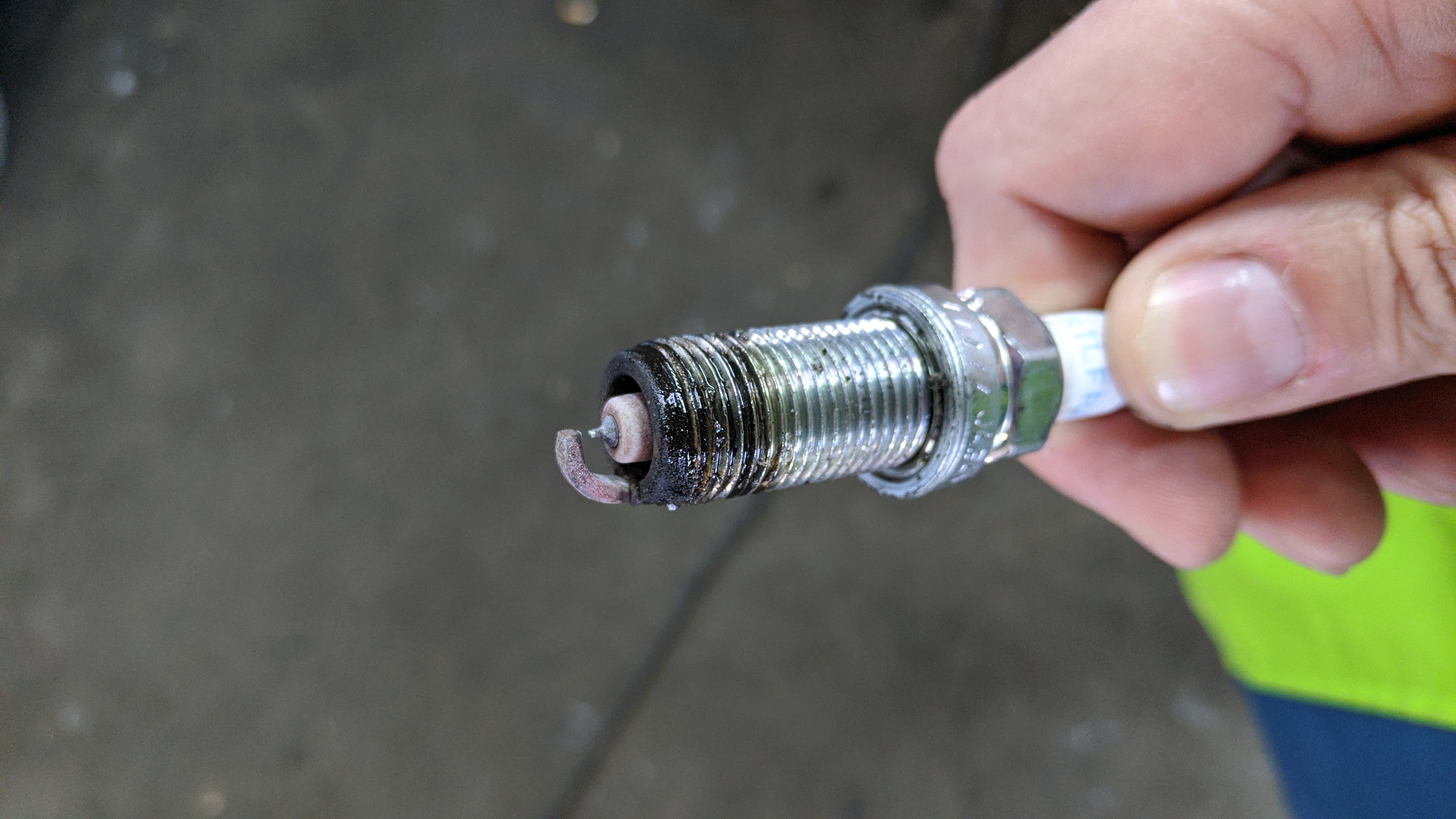

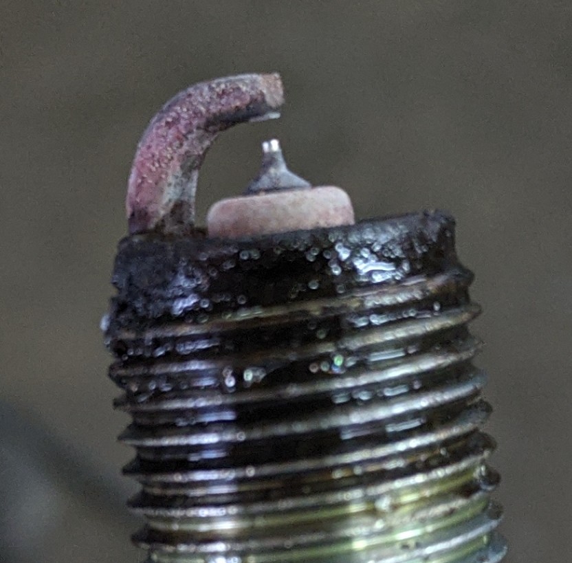

Свещи NGK, иридиеви, на 100 000 газови километра, Impreza 2.0i R 2006
(Разликата в цветовете е от камерата на телефона. На живо всичките са еднакви :) )

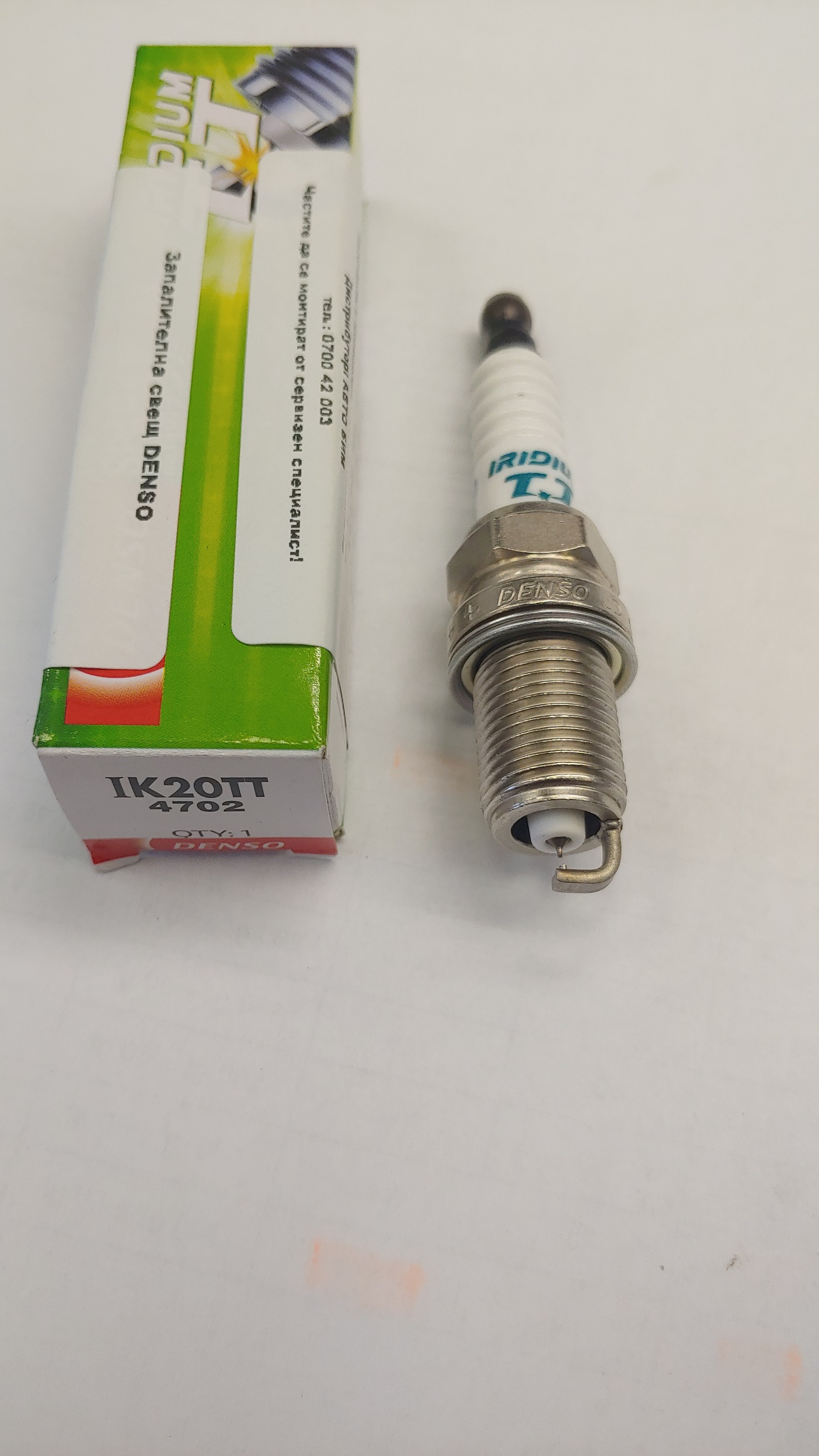

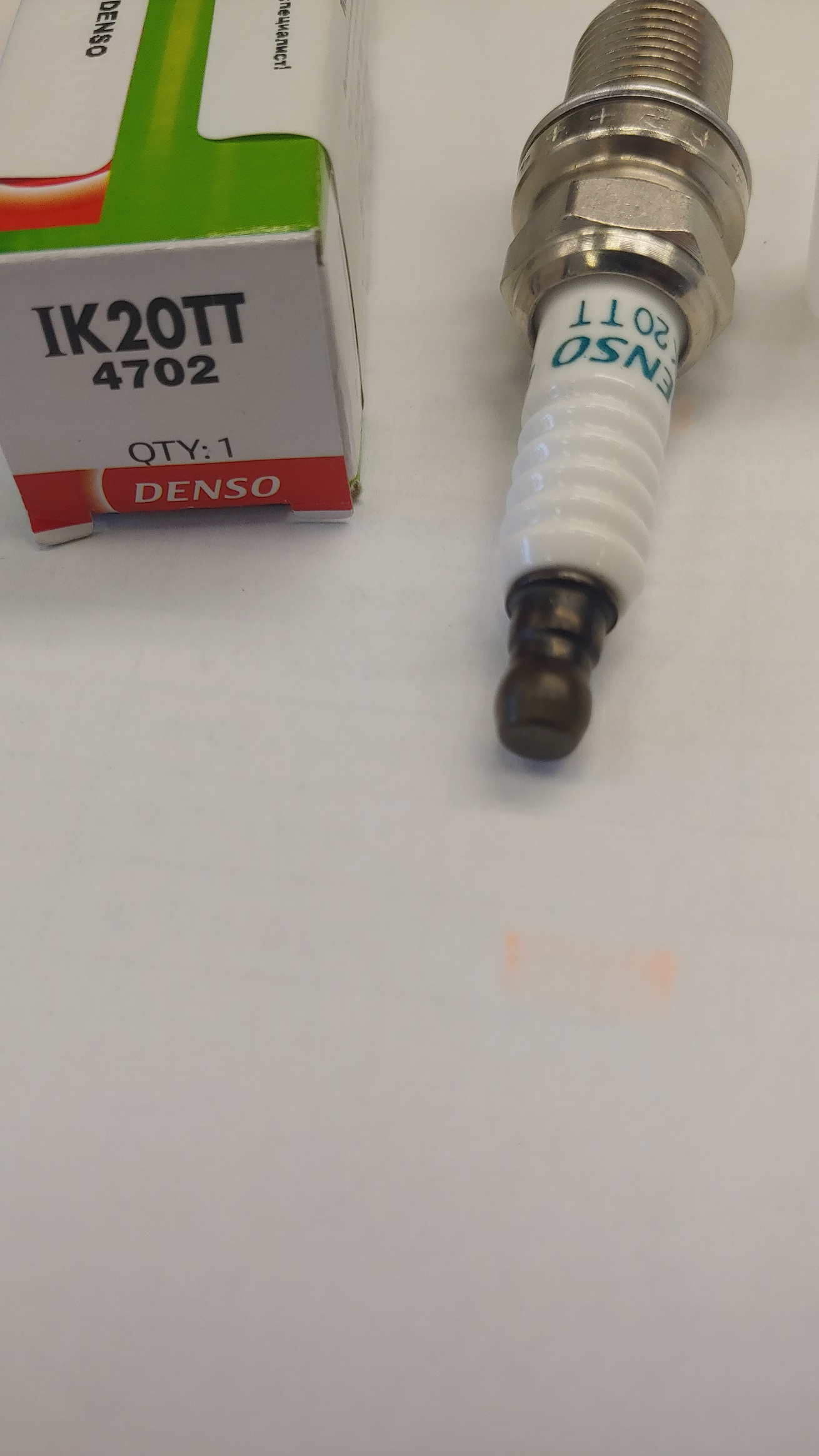

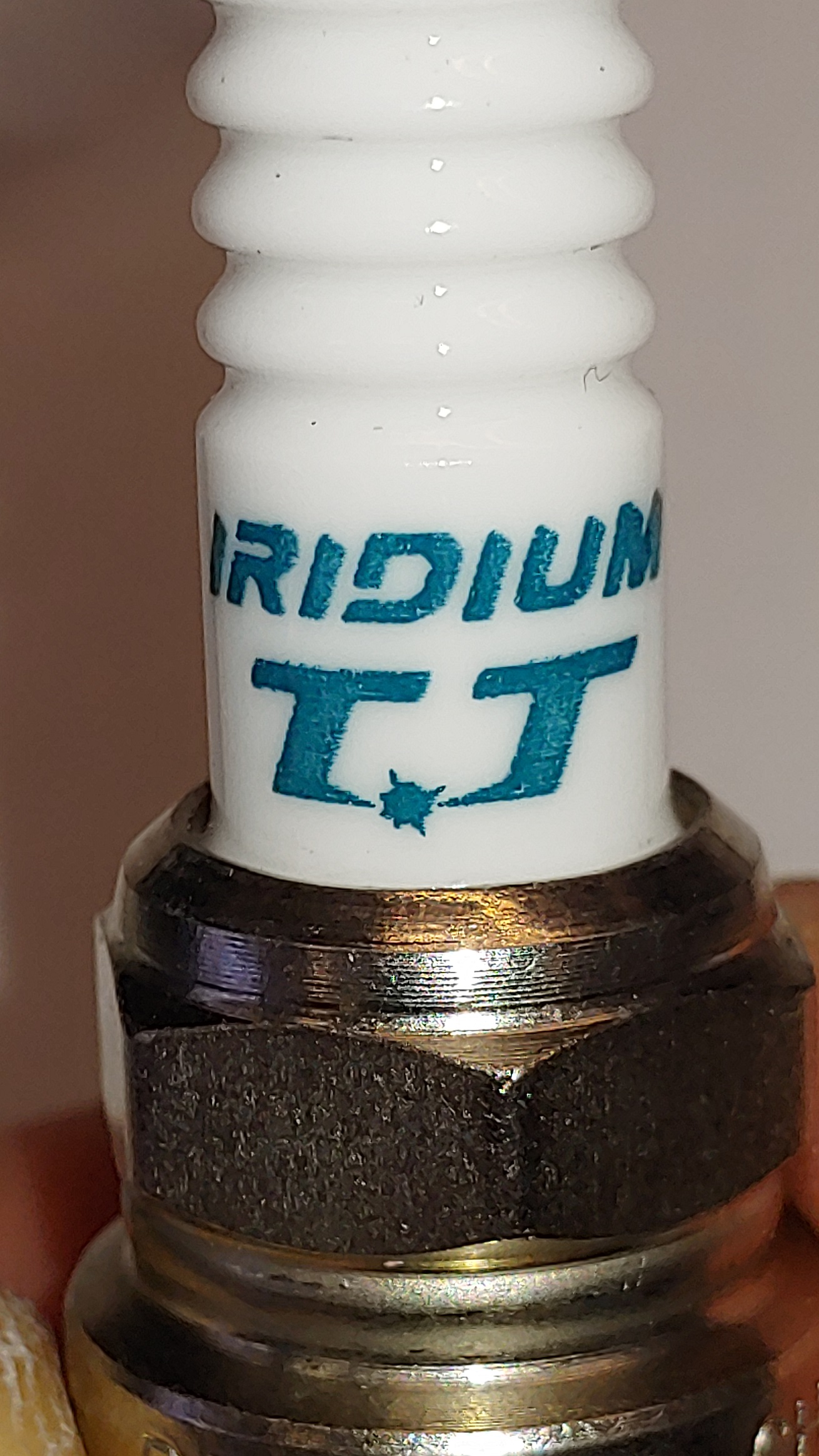

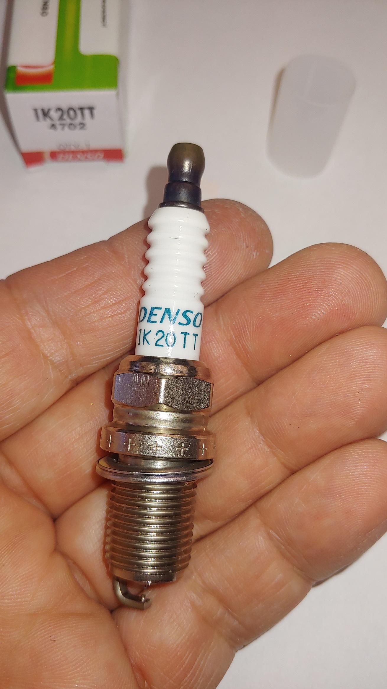

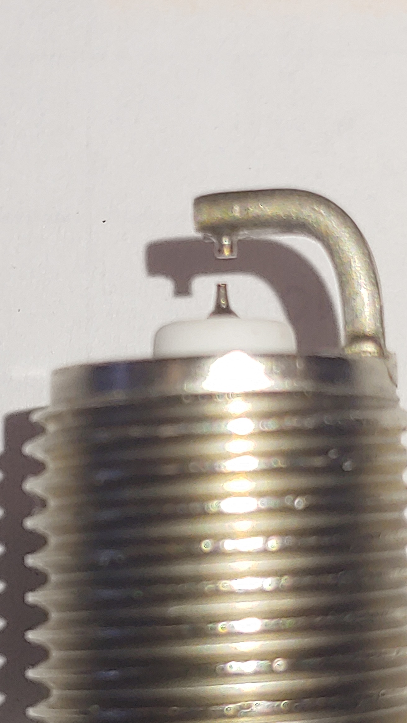

Здравейте, някой ако може да подскаже от къде може да се намери оригинални свещи NGK или Denso. До сега съм с оригинални NGK 2300 PFR5B-11 и искам да пробвам с такива за газ с номера IK20TT Denso или LPG1 1496 NGK. Закупих IK20TT Denso и имам съмнение, че са фалшиви. Те са силно оксидирани от към електрода за кабела на свещта и трудно мога да измеря 5kOHm с мултицет. Неправилно съответствие на двата електрода (страничния и централния). Мисля да ги върна в магазина.

Пише ли къде са произведени? Не изглеждат толкова зле, просто не са японски...
ПП. Те и на техния сайт не изглеждат съвсем читаво...вземи си NGK :)

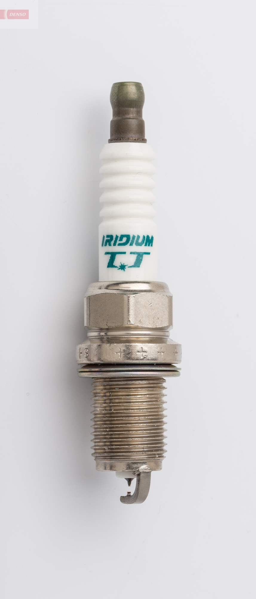

IK20TT_IK20TT_184086.jpg [ 350.13 KiB | Прегледано 2280 пъти ]

За DENSO са ми казвали, че Косер са представители. Относно lpg , четох че е добре разстояние 0.8 за по стабилна искра .

Баш на менте приличат - не е центриран електрода и като гледам надписите...
Към колегата, който пита - защо са ти свещи за газ при положение че на около 50х км би трябвало да правиш реглаж, т.е. с ОЕМ-ските би трябвало да изкарваш 50х км без проблем ( правиш реглаж и мяташ нови свещи ), отделно можеш да им намалиш междината с подходящ инструмент?

Vmax написа:
BAlexandrov написа:
Искам да пробвам с такива за газ (може и пък и някаква икономия в разхода да дойде и по-добра тяга двигателя :) ) ако не стане ще си върна ОЕМ-ските , реглажа за клапаните правих преди около 20хил.км и тогава в сервиза казаха, че са ОК и за това не ги смених с нови.

BAlexandrov написа:
Пише DENSO JD CH , явно са китайски не японски, но ме притеснява, че не мога да измеря с мултицет стабилни 5kOhm на централния електрод, а постоянно играе , явно има някаква оксидация най-вероятно и не знам това как може да се отрази при работа заедно с кабела на свещта. Измерих gap 0,85mm и централния електрод 0,55мм. В denso пише gap 1mm и 0,4мм за електрода за . https://www.denso.com/global/en/products-and-services/automotive-service-parts-and-accessories/plug/iridiumtt/productlist.html

Аз набитото око на VMax не мога да оспоря щом казва, че са менте :toldyou:
За оксидацията изглежда си е фабрично, съпротивлението - няма как с мултицет да премериш - те работят при киловолтове напрежение и няма значение покритието.
