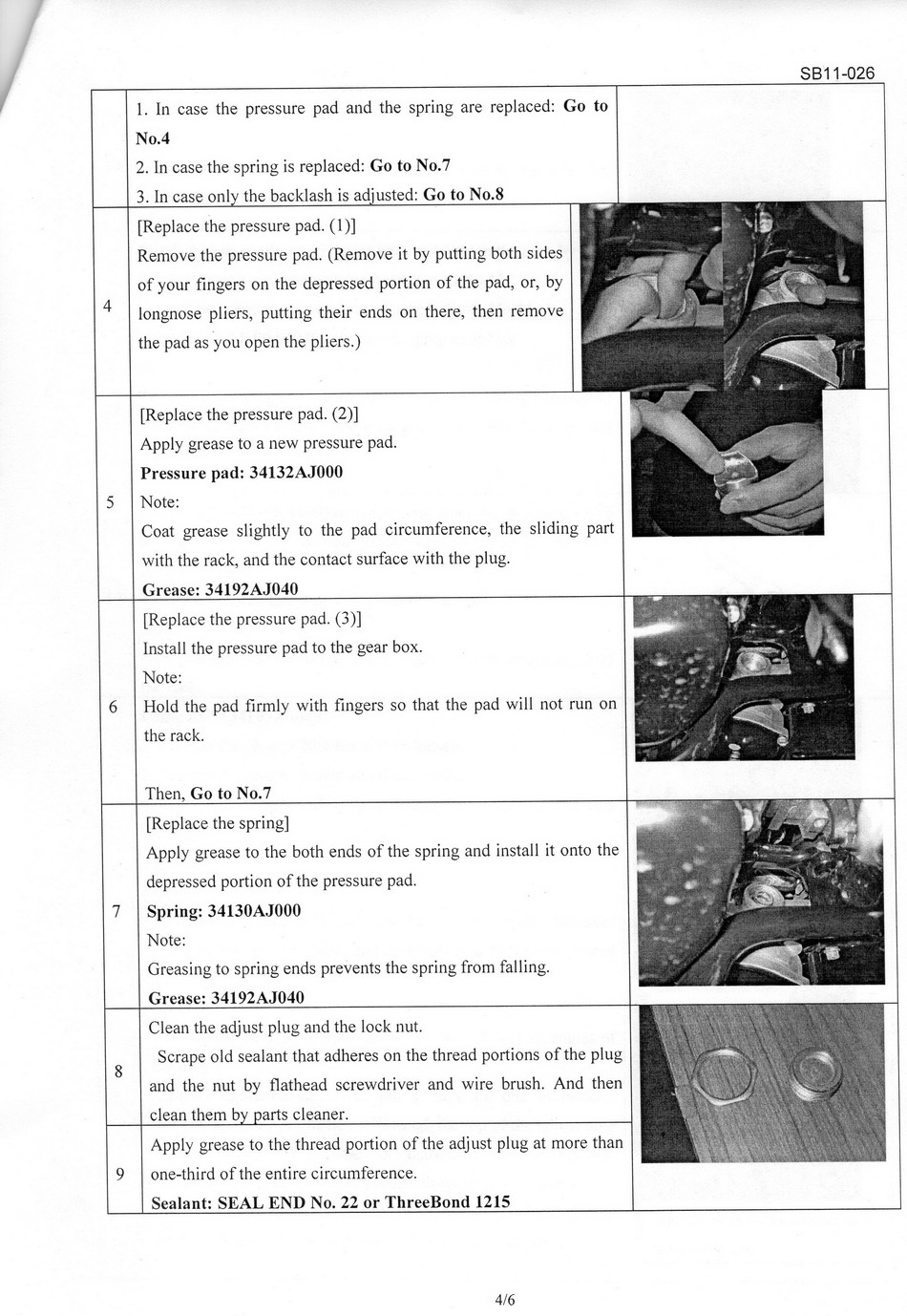

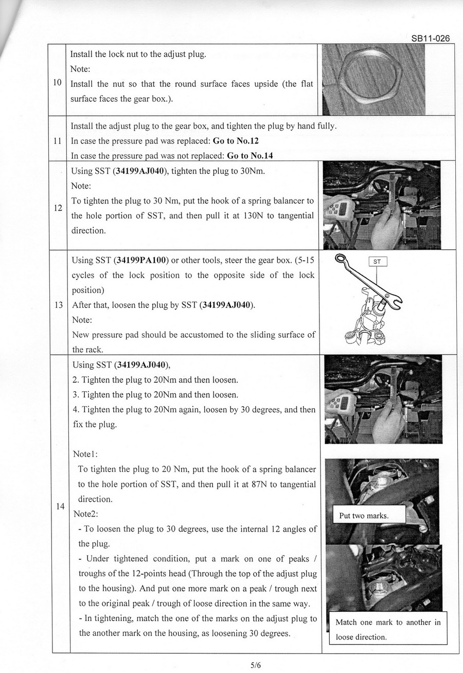

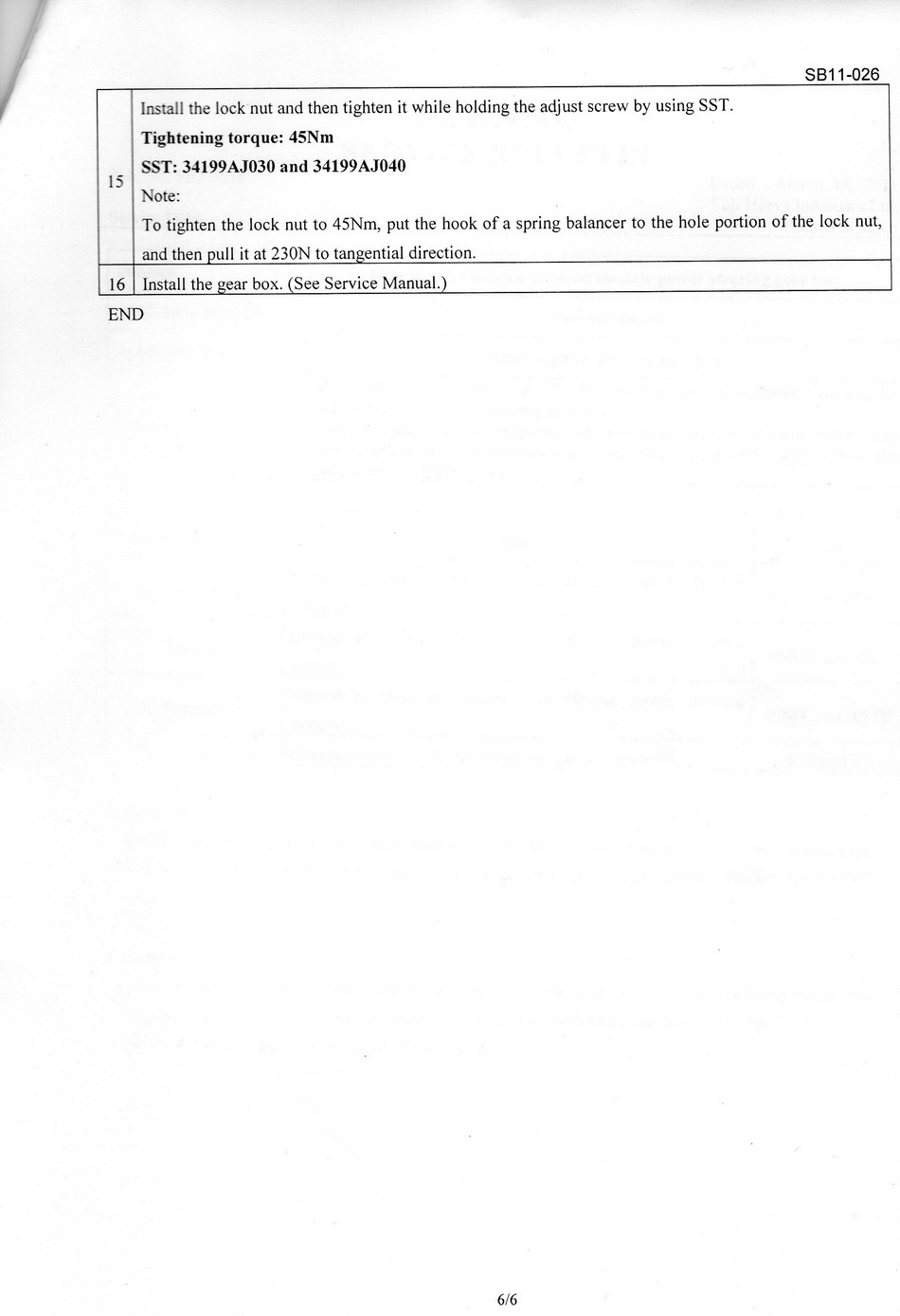

Ето и обещаната информация, с малко закъснение. ;) В началото е официалния бюлетин от Субару, а след това са процедурите по отсртаняването на проблема. Хайде лека и безаварийни км на всички колеги. :good:
04.jpg [ 296.26 KiB | Прегледано 1494 пъти ]
05.jpg [ 290.92 KiB | Прегледано 1494 пъти ]
06.jpg [ 94.99 KiB | Прегледано 1494 пъти ]

Точно тази процедура е правих в Субару Варна, навремето. Споменатия бюлетин беше разпратен до Субару БГ и момчетата бяха запознати. Сега едва ли си имат идея, поне повечето. Разпечатай си инструкцията която съм поставил и търси майстор :D Отне половин ден, и вечерта си бях в Бургас. ;)

Колега, то всичко си го има в публикуваните файлове. Във втория файл от първия ми пост, има парт номерата на ремонтните китове за моделите на Субару. :cool: А след това е процедурата по смяната и номерата на отделните елементи. Копирай файловете и се обърни към колегите търговци тук или където ти желаеш! Питай, ако нещо не ти е ясно:good:
