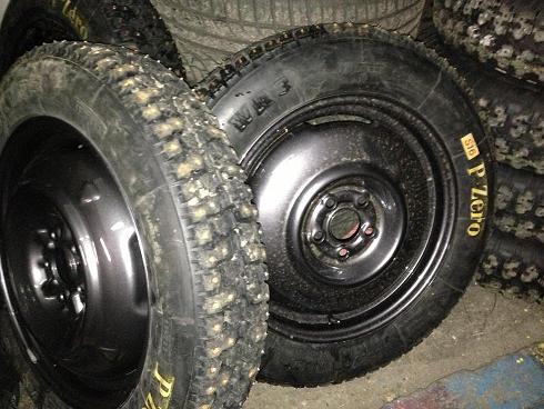

Иван Шопов написа:
Аз съм навит. Гумите са готови.
photo11.JPG [ 53.45 KiB | Прегледано 778 пъти ]

Такива гуми могат да се монтират и на автоматика да ти кажа.

Абсолютно си прав, само се закачам.:)
А и исках нагледно да покажа, че в дадени ситуации не модела и вариациите на даден автомобил са крайно определящи, а и другите фактори не са за подценяване.

най-важни са гумите - за всички модели на субару с 4 задвижващи колела. тези долу на снимката няма да могат да изкачат шипка, но пък за лед са екстра :)
