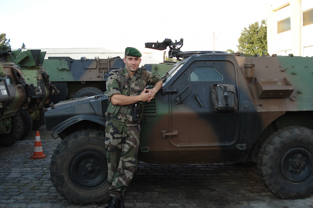

Понеже явно доста сте запознати с джипове и проходимост,тогава гледайки прикрепената снимка,според вас този джип имайки масата,клиренса,всички блокажи и е автоматик,дали според вас с тези тесни гуми ще се качи там където колегата е успял а Таурега не - дали и този ще се изложи или ще успее - вие как мислите ?

Снегът на пистата е малко и тесните гуми биха били предимство, но на големия сняг колкото по-големи гуми (високи и широки) с по-ниско налягане са задължителни. Тесните гуми са по-добре при глина и малък сняг, защото много по-бързо достигат до твърдо, и съответно зацепват по-бързо.

Аз мисля, че този бункер ще е повод за доста смях на ски пистата с тия гуми на кубчета, дето са даже изтрити. Ако имаш късмета да вадиш снега до кал може и да върви, обаче при това тегло ти трябва сила от порядъка на 500 коня, а тоя предполагам дизел едва ли има и 250....

Точно този бункер ще ни направи смешни, именно с този размер гуми на пистата от клипа. Ако обаче имаме сняг 50-80см. е жив умрял и така ще се окопае,че само танк ще го извади - пробвано е ;)
мощност:95 к.с. разход/среден:16/100 тегло:3,5-4-ри тона - без екипаж и въоръжение мах.скорост: 95км/ч - но повече от 80 не вдига :giggle:
Тръгне ли в дълбоки снегове и пясък се сменят с двойно по-широки :)
Таурега най-вероятно си е с гумите с който кара с по 180 на магистралата,много голяма част от собствениците на джипове омаломажават именно факта,че карат тежки машини и трябва да правят оценка на терена преди да се окопаят някъде :)

Тъй като Субаруто вече се е качило, възможност да станат за смях имат само непробвалите в това число и бункера.

ps. Не подценявай военната техника,защото като паднат големи снегове, на тях се разчита първи да минат и да помогнат на бедстващите ,там където снегорини не минават .

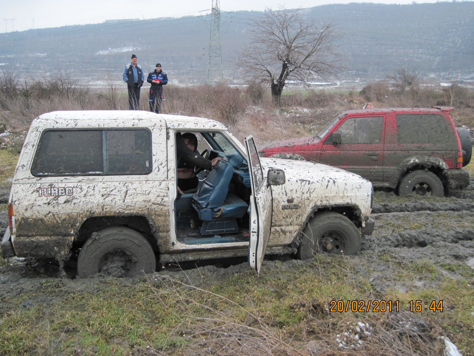

Не случайно, колега, ти давам пример тоя клип.
И двата джипа са с нови Малатести Кобра......Патрула е 3.3 TDI с шпрегнати ресори и остана на място, гумите му са замазани като сликове, Паджерото е 208 коня - спира и тръгва :idea:
Лада Нива никога няма да мине от това място ;) ;)
