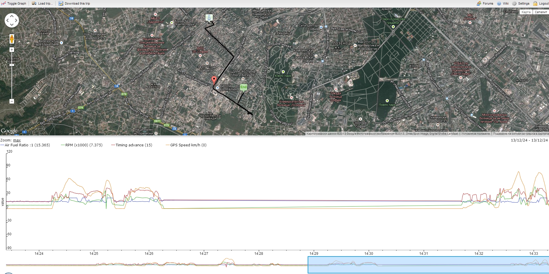

krass написа:
Някой с ОБД джаджа дали може да тества на газ в целия оборотен диапазон?
Ще опитам. Ще пусна и запис в реално време и после ще мога да го споделя, но преди време пробвах разни такива схеми и не качваше всички избрани от мен параметри на сървъра.
Ще споделя резултата по-късно днес.
Пон Дек 23, 2013 11:08 am
Постове: 1162
Местоположение: СОФ
Skype: ubergruber
Автомобил: Impreza 2.0GRR!
Рейтинг: 71
Clipboard01.jpg [ 1.04 MiB | Прегледано 707 пъти ]
Ето какво записах. Най-вдясно е на газ графиката. Всичко друго е на 100 октанов бензин.
Червената линия е на аванса, а зелената - на оборотите. Бозавия цвят е скоростта по GPS. Гледах да не качвам над 5000 оборота на газ, защото тогава минава изцяло на бензин.

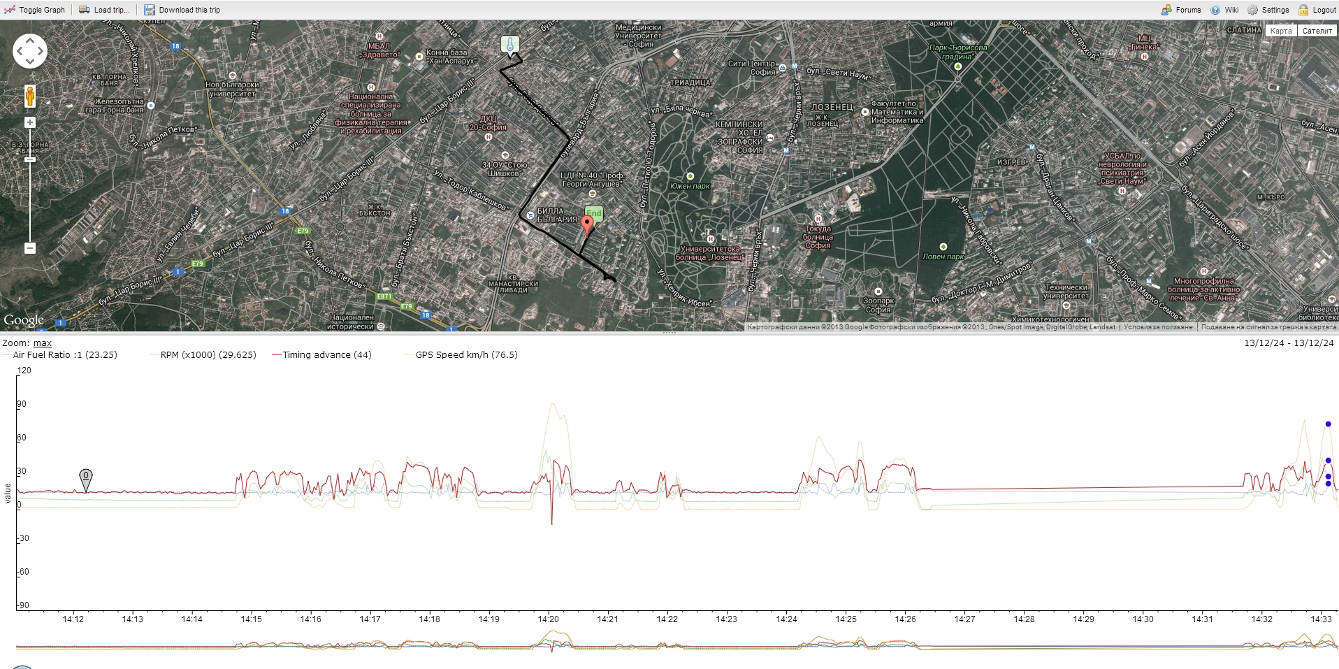

И малко по-зуумната графика: ляво бензин, дясно - газ. И за двете горива макс стойност е 44.

Мерси, Явка ама.... :shock: ъъъ...дали няма да е по-лесно просто да видим каква е корекцията на детонационния датчик? Щото ако има разлика в предваренето тя би трябвало да идва от него.
Макар, че като се замисля има и друго. Детонация се получава когато подадеш искрата по-рано от необходимото ( нали така? ). В ниските обороти необходимият аванс за газта е по-голям, така че когато колата като си работи с нормалния аванс за бензин, подава искрата малко по-късно от колкото е оптимално за газта и детонация няма да има, просто ще има по-неефективна работа на двигателя, изразяваща се в по-голям разход (примерно). Което би трябвало да е вярно, защото никой с нормално работещ автомобил и читаво монтирана газова уредба не се оплаква, че му "чука аванса". Да не говорим, че субарата от поколението 98-03 редовно сменяха детонационни датчици на 9-11 години. Там какво се получава? Светва чек енджин и изгасва. След няколко дена човек я отиде да види за какво е светил я не. Междувременно колата си върви нормално, вкл. на газ. Може да минат и месеци докато светне пак или изобщо не светне повече. Отиваш, прочитат грешката - детонационен датчик, форсираш колата на на място - той е умрял, сменяш го, пробваш - да, вече работи. Какво се оказва? Че си карал без детонационен датчик няколко месеца и нищо не се случило. При мен с Импресата точно така се получи. Офф...май се поувлякох.
Та, след като в ниските обороти няма детонации при каране на газ, как колата ще си променя аванса? Какво ще подаде сигнал за това? Може да не видим никаква разлика в предваренето.
