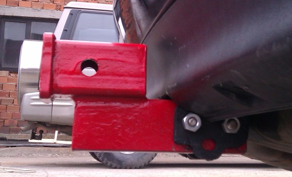

Супер яка идея, имам обаче аз един тъп въпрос - тези шегели къде ги закачате. Аз съм със американски теглич на квадрат - 50/50 отвор, 60/60 - има ли толкова широки шегели?
nosach1.jpg [ 69.25 KiB | Прегледано 682 пъти ]
Вто Окт 13, 2015 8:28 pm
Постове: 5904
На куката за теглене :giggle:

да, определено беше тъп въпроса....
Вто Окт 13, 2015 8:59 pm
Постове: 5904
Абе аз и на теглича съм закачал ама такъв с топка и само примка отгоре. На такъв квадратен не знам... най-добре си е на куката.

Куката е завряна отдолу, а на теглича е много по-лесно. Аз затова се обърках.
